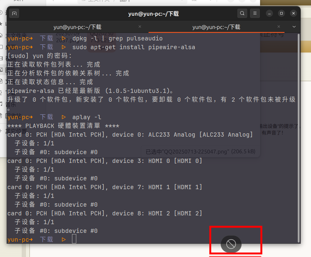

sudo apt-get install pipewire-alsa
重启之后,发现在pavucontrol-qt(也就是PulseAudio音量控制)里选择“模拟立体声”输出,不再弹出“没有输出设备”的提示了。
在系统设置的“音频”里,“模拟立体声输出”旁边出现了“端口:线路输出”的选项(之前没见过),点击“测试”,有声音了!
大佬好像不行,我试了一下pipewire-alsa是已经安装过了,然后pulseaudio有关的包也没有,但是插入耳机时还是会显示禁止符号和耳机在禁止符号时会有电音
声卡信息
声卡信息
