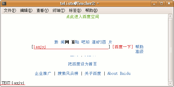

安装w3m
sudo apt-get install w3m w3m-img -y
启动zhcon
zhcon --utf8
用w3m上网
启动方法:
w3m www.baidu.com
h,j,k,l 可以分别用来做移动键,分别是左,下,上,右。光标移动到链接处,按下回车,可以打开链接
< 和 > 用来左右滚屏。(注意是 < ,即shift+逗号)
B(不是b)返回前一个页面。
按q 退出
想输入怎么办? 在需要输入的文本框内按回车,下面就会出现TEXT: ,这时你可以输入你要搜索的文字。再按回车就是返回给文本框。
这时再把光标移到”百度搜索”的那个按键,回车,就可以开始搜索了!
