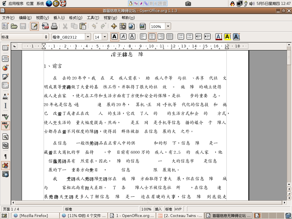

我在用openoffice打开简体中文文档的时候出现缺字现象(见下图),但是打开繁体中文文档的时候就不会,不知道这么神奇的现象究竟是怎么回事哦?
求高手指点!

帖子 firehare » 2005-05-05 21:38
你换成其他的字体看看,
是不是还缺字?
如果不是的话,那就是字库的问题了!

找到解决的办法了,把文章复制倒文本编辑器,再复制倒openoffice的新建文档中,就不会缺字了,不过文档格式丢失了.

全选,设置字体就好了。

楷体_GB2312的字库是什么文件?
我的oo2 1.9.104中也是在使用楷体_GB2312的字体出现你相同的情况。
是不是没有字体的原因?

我想这可能是字库中缺字造成的!

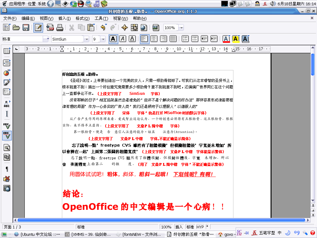

我认为OO做好一点,它能实现下划线,但是不能实现模拟的粗斜体。或者像FF说的W3C标准,让文字编辑也有个标准。
楼主是不是自己加了楷体_GB2312?为什么我的OO里没有这个字体的?
建议用中文官方论坛帮助设置文件中下载文鼎PL简中楷,这样在简体楷体时就不会缺字了。我下载了文鼎PL简中楷 文鼎PL中楷等字体,发现文鼎PL中楷中对繁体字有效。
如果想打开MSoffice文档,又没有安装Simsun,那就要看fonts.conf设置的默认字体是什么了。MSoffice的默认字体是宋体,如果OO默认字体不行就只好用字体替代法把字体替换掉了。
楼主好像用了圆体的美化方法,但是还没有用到他的fonts.conf文件吧,这样是不全面的。
还有一个很让我头痛的是为什么我安装了宋体的四个样式TTF文件,但OO中还是有两个宋体,一个为名为“宋体”,但是只有斜、粗和粗斜三种,另一个名为“SimSun”,里面就是正常的字体了。又因为我改过了fonts.conf,所以OO中默认的是SimSun,这样还好一点,新建的文档可以用Simsun了,贪图它的粗体,斜体,而且它还是一种中规中矩的字体。
