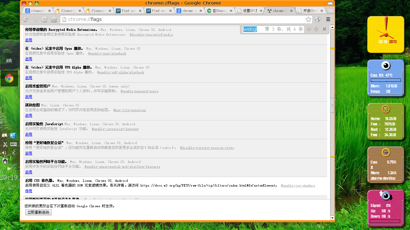

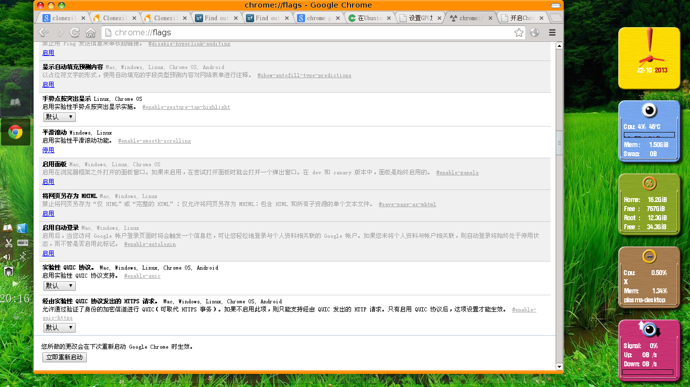

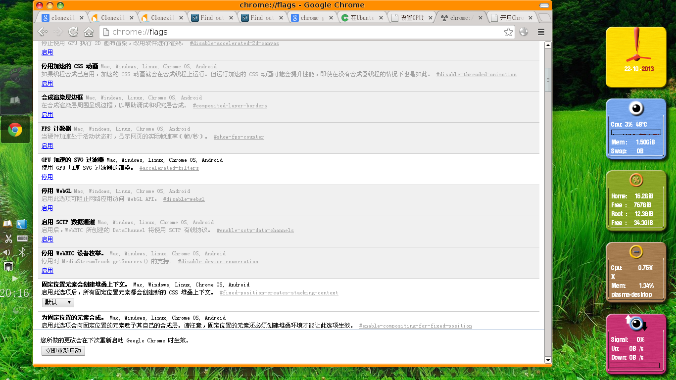

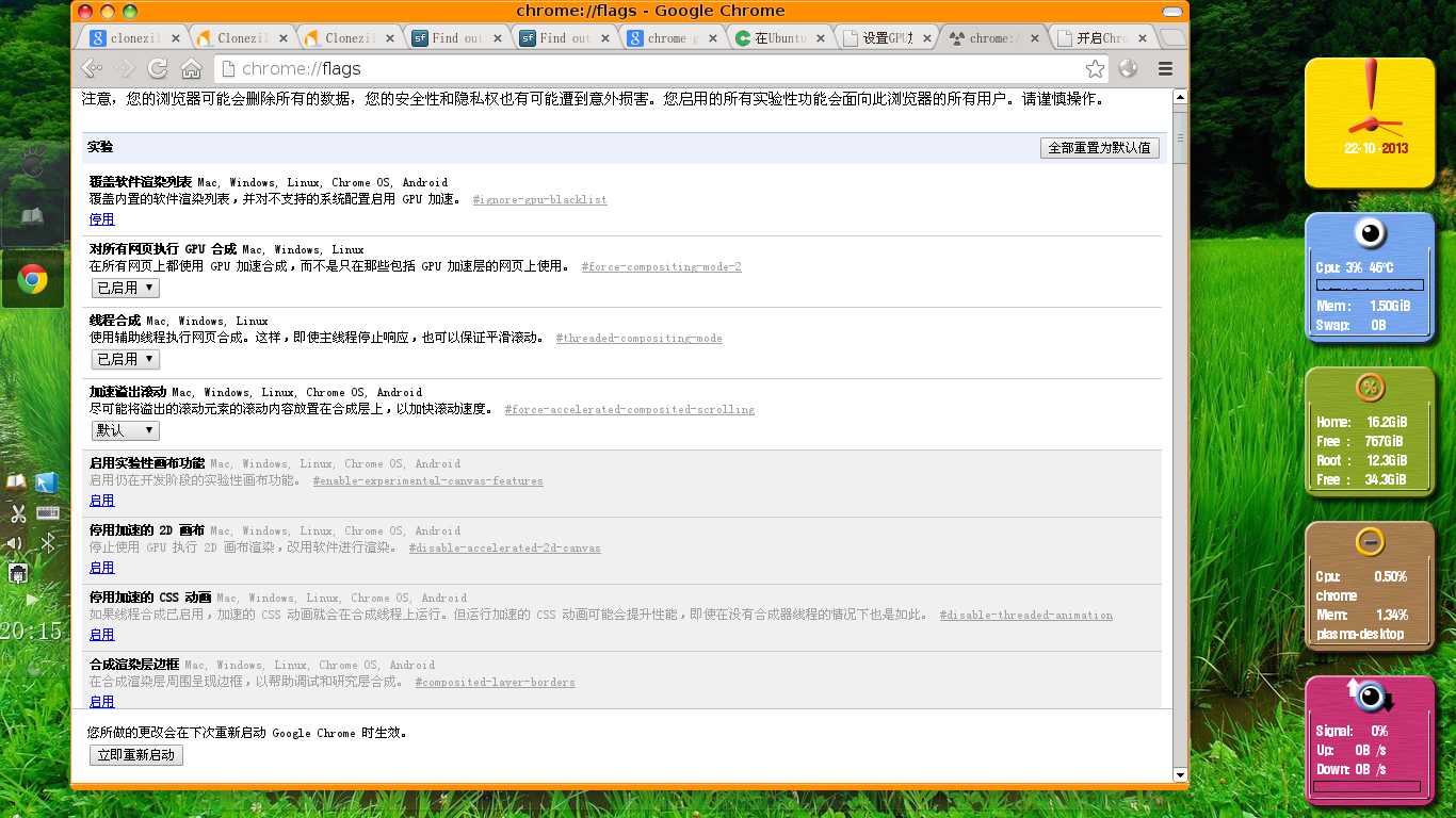

Chrome 开启Gpu加速
打开网页输入chrome://flags/
找到:
覆盖软件渲染列表->启用
对所有网页执行 GPU 合成->启用
线程合成->启用
停用加速的 2D 画布->停用
停用加速的 CSS 动画->停用 GPU 加速的 SVG 过滤器->启用
停用 WebGL>停用 平滑滚动->启用 停用带前缀的 Encrypted Media Extensions>停用
启用 CSS 着色器->启用 点击左下角重启浏览器,然后输入:chrome://gpu/
然后显示如下就OK了:
Canvas: Hardware accelerated
Compositing: Hardware accelerated on all pages and threaded
3D CSS: Hardware accelerated
CSS Animation: Accelerated and threaded
WebGL: Hardware accelerated
WebGL multisampling: Hardware accelerated
Flash 3D: Hardware accelerated
Flash Stage3D: Hardware accelerated
Flash Stage3D Baseline profile: Hardware accelerated
Texture Sharing: Hardware accelerated
Video Decode: Hardware accelerated
Video: Hardware accelerated

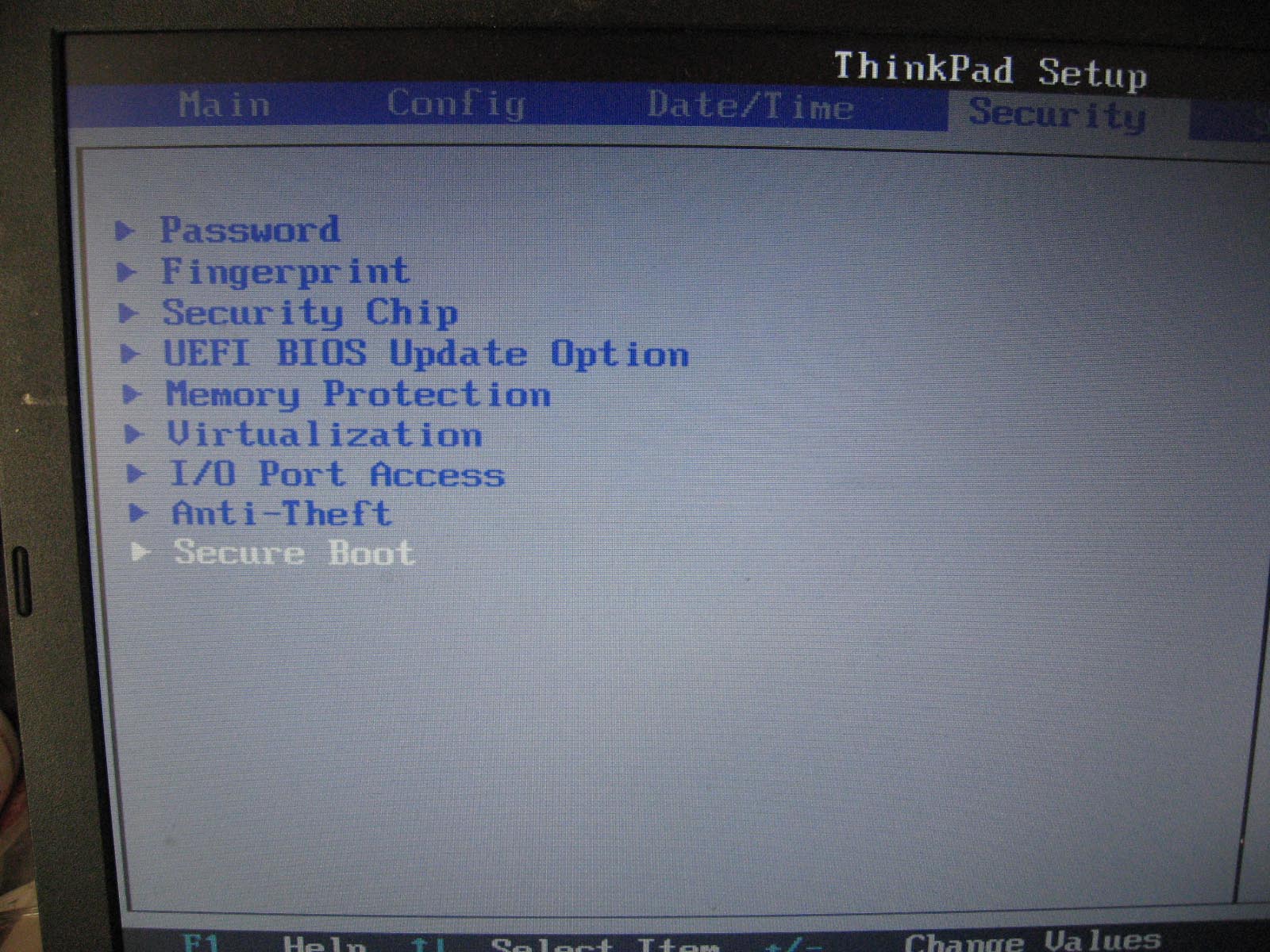

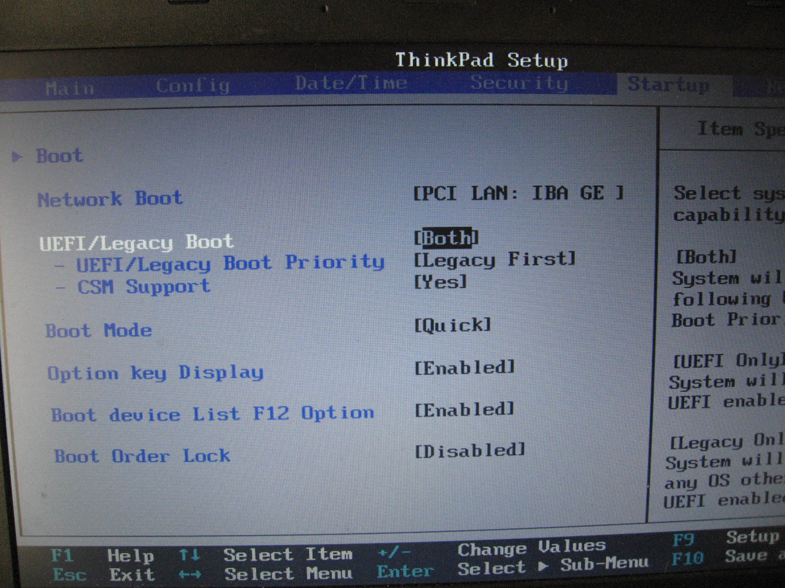

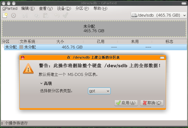

用Gparted Gparted->设备->选择你需要的硬盘 删除所有分区后保存(对号),然后 设备->创建分区表->高级->gpt 进入大白菜win8PE后:
1、按Win+R,输入cmd,打开命令提示符。
2、输入”Diskpart”(不用输入引号,下同),并按回车,进入操作界面
3、输入:”list disk”,查看磁盘信息。注意看磁盘容量来选择。
4、输入:”select disk 0”,选择disk 0为当前操作的磁盘,这里视你需要的转换盘符,一般为安装系统的那块物理硬盘。
5、输入:”Clean”,清空当前磁盘分区。
6、输入:”convert gpt”,转换为GPT分区。

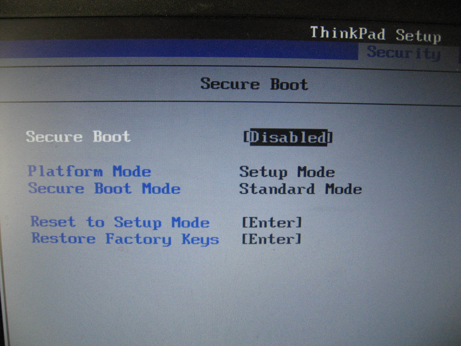

设置好Secure Boot(没有此功能请升级Bios)然后安装Win8.1
设置Secure boot 方法:按F1进入bios :Secure->Secure Boot->Secure->Enabled 如果想设置回来只需要先将Secure Boot关闭,然后设置Start up->UEFI/Legacy Boot设置为Both即可 注:跳过输入安装密钥方法:
