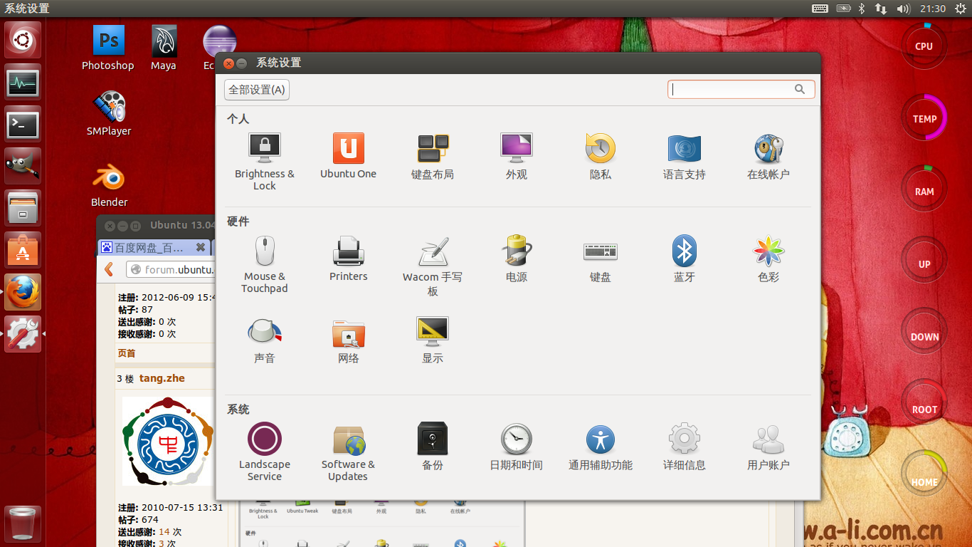

四、conky配置(彩虹conky)
用新立得搜conky双击第一个并安装 如提示标记附加的必须的变更吗 点击标记(这点忘说了 否则你一切设置正确 没装conky照样无法启动)
1、编辑.lua.lua第230行 看到png的路径了么改成你的比如我的是/home/cc/conky.png
新建文件夹命名为.fonts 经常记成.fronts的路过。。。。 把那个ttf的字体复制进去
2、把conkyrc改名为.conkyrc (注:Ctrl+H可显示隐藏文件(夹))
3、复制以下代码保存为conky.sh
#!/bin/bash
sleep 5 && conky /home/cc/.conkyrc(改成你自己的路径)
(sleep 5 是为了防止conky先于X window 启动 造成对其他窗口的覆盖(就是遮住其他窗口)你也可以改成10不过conky需要等待更长时间才能启动)
4、赋予conky.sh执行权限(右击conky.sh->属性->权限->允许作为程序执行文件或 chmod +x conky.sh)(不这样做即使设置了开机启动也不会有效的)
5、设置开机启动
在终端输入gnome-session-properties 不要加sudo 不然conky永远也无法开机启动了
配置中一三行可以随便填 比如 名称:Conky 注释Run Conky 命令选择浏览选择conky.sh文件就行 然后保存
备注:
1、解决conky上移按alt+tab切换到桌面再切换回来时向上移动
own_window true
own_window_type desktop
缺点:会导致运行一个程序后再点击桌面conky消失
2、点击桌面conky消失:
说明 conky 消失的原因是 unity 和gnome 有所不同,点击后桌面后, 会显示桌面的背景, 而conky 是另外的一个 图层,因此被桌面图层覆盖了。
有一种办法是 设置 own_window no , 使得conky 和 桌面使用同一张图层
但有两个坏处,
1. 若用 double_buffer yes 消除频闪, manual 中建议 own_window yes 以免占用太多资源
2. 每次 conky 重绘后,桌面其他图标不会被重绘,致使桌面图标消失
所以还是要设置 own_window yes
通过设置 own_window_type normal 可以让conky的界面变成普通窗口。这样点击桌面时不会消失
但有仍有不足之处,这样的窗口只有一个(即只显示于一个工作区内),而且还会有菜单栏(最大化,最小化等按钮)
解决方法是设置
own_window_hint undercorated (去掉菜单栏), sticky (使得其一直显示,在每个工作区) , below (不会被置顶)(此法可以防止上移虽然切换到桌面时候会消失再切换到桌面又回来了但是是最优方法)
用own_window_type override问题也会解决 ubuntu13.04会有使用own_window_type normal 按alt+tab切换到桌面再切回来conky会向上移动
3、用新立得标记全部可升级软件包升级后或开启3d特效后会导致conky出现加了不置顶命令也没用的bug(没切换一次桌面就向上移动一块)而且出现透明长方形边框
4 、随便一个地方比如conkyrc或.conkyrc文件中的开头添加以下两行后就可实现完全透明
own_window_argb_visual true
own_window_transparent true
注意:
conky白底只要把
#!/bin/bash
中的5改成1(我是固态硬盘装ubuntu所以1秒就行)
如果出现覆盖顶端菜单栏显示时间的地方这个问题 那么把它改大一些就行了比如2或3
但注意以后你的文件不要拖到conky区域不然看不到
当然如果你不小心这样做了 打开系统监视器 把conky进程结束掉

求助兰州,关于conky:
从兰州的图片上来看,您的conky没有背景界面,直接就是一推小圈圈,求帮助,我的带背景,就是一竖条凸出来的半透明条,求帮助
