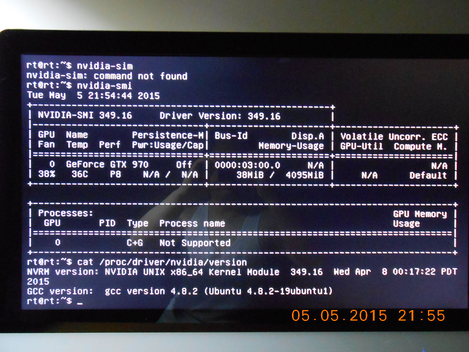

回复138楼,三个命令执行了,请看图1和图2

好,看样子如我所料,349驱动已经装好了。只差正确配置xorg.conf了。把我前面一个回复中的命令先做掉。顺便执行以下命令,取得你的显卡支持的所有显示模式:

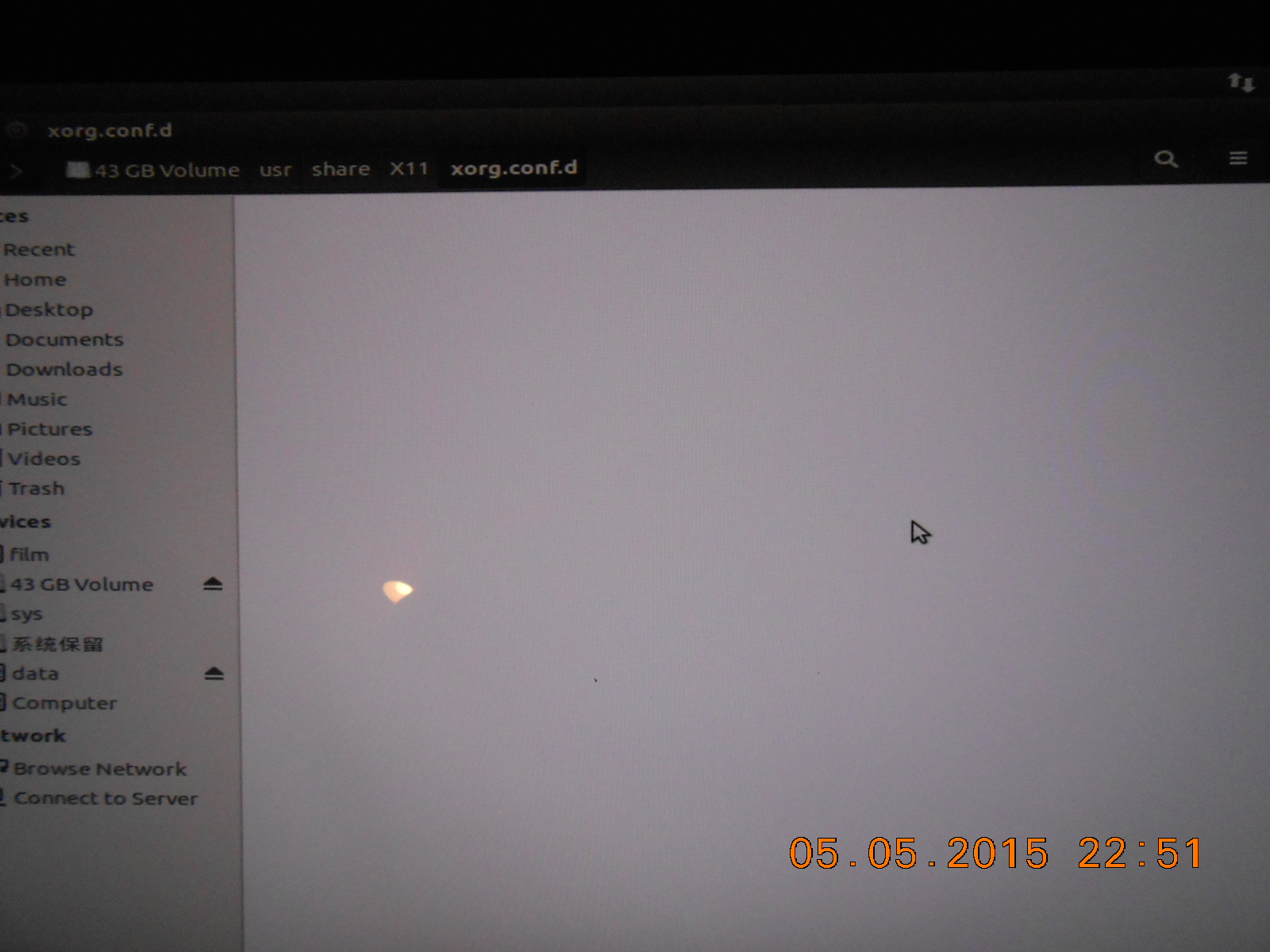

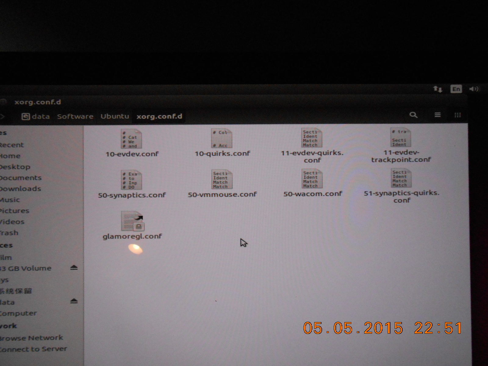

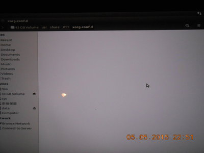

回复楼上:图1是我备份出来到另一个盘的xorg.conf.d目录里的所有文件。图2是14.04.2系统xor.conf.d目录备份后的情况。这样做是否有问题?

哎!我就让你看一下有没有xx-nvidia.conf这么个文件,有的话用mv移走,没让你移动其他文件啊!你全移走了当然就全黑屏了,只能从头装系统吧。装好系统在命令行:
1.
sudo apt-get update
sudo apt-get upgrade
2. 按前面说的方法加好PPA源,再
sudo apt-get update
sudo apt-get install nvidia-349
3. 做完前面两步,到/usr/share/X11/xorg.conf.d下
ls *nvidia*.conf
输出中如果有文件名包含nvidia的.conf文件,只把这个文件用mv移走。然后重启看结果。
