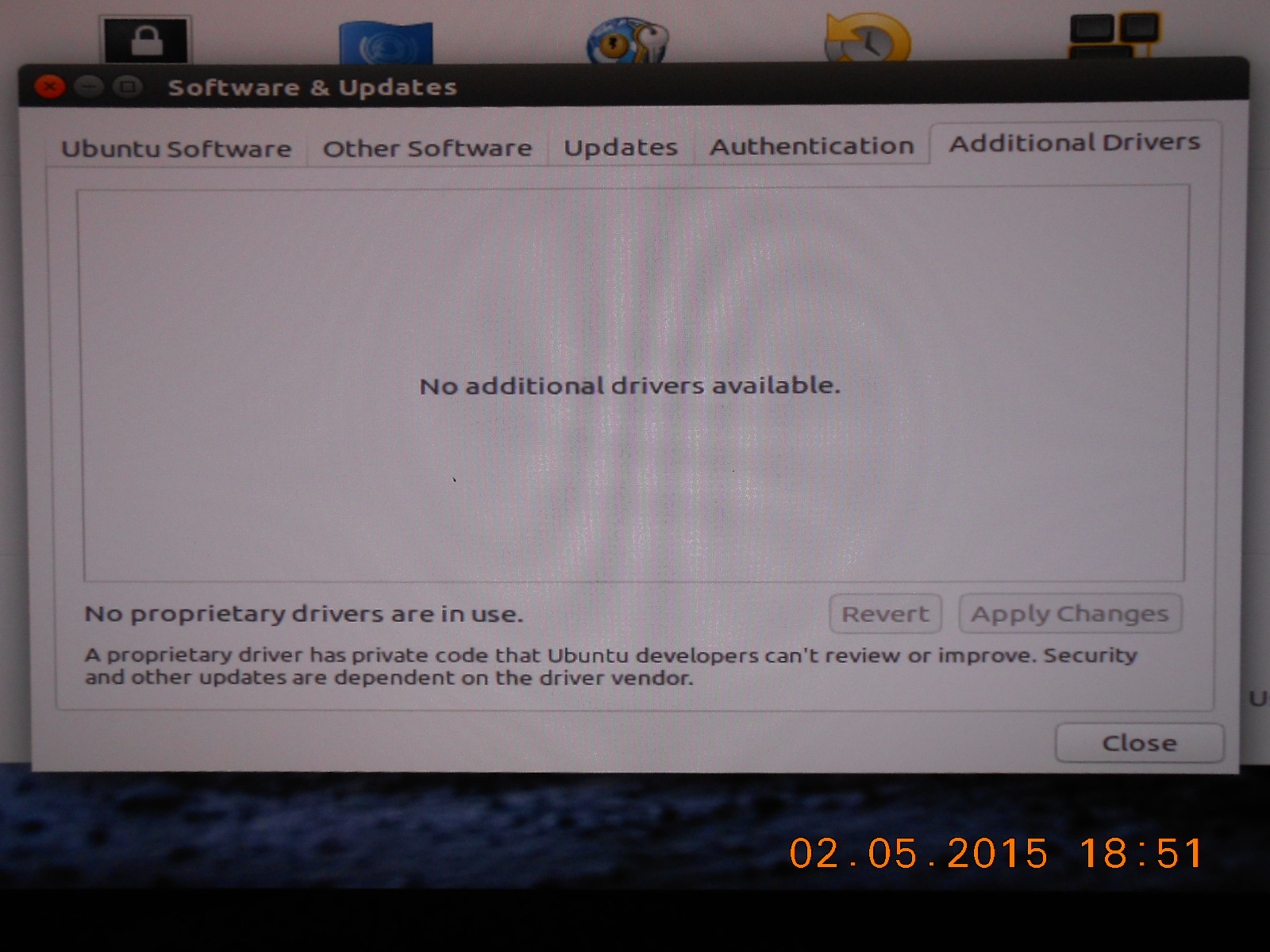

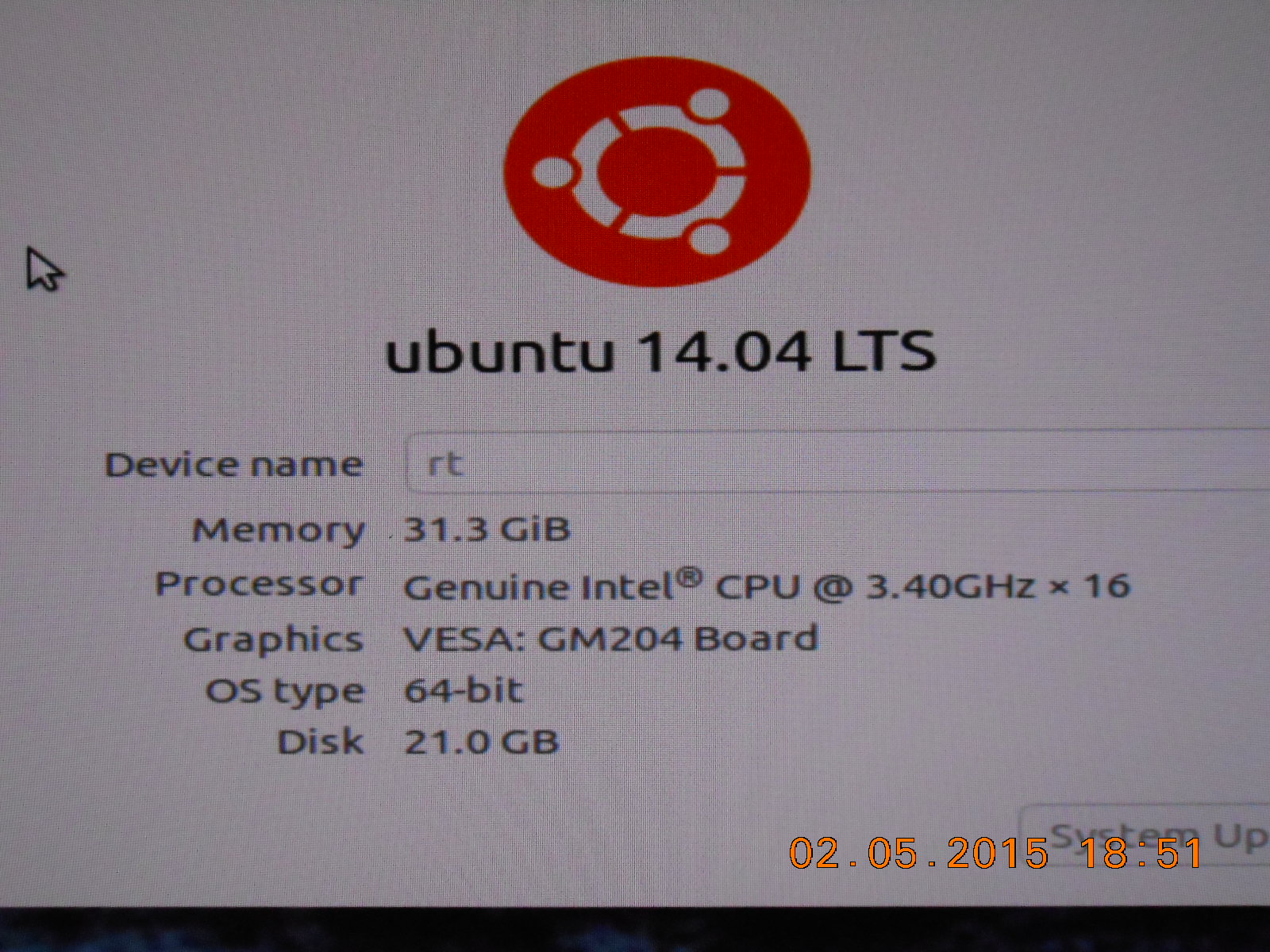

问题如下:14.04系统安装好后,只能以1024*768分辨率显示(27寸2K显示器)。按Ctrl+Alt+F1后屏幕变黑,无法看到左上角的命令提示符。软件更新面板中的最后一个添加硬件卡片中无任何显卡驱动显示。用软件中心搜索nv后可以找到304.123的驱动,安装后重启机器,只能在登录界面,输入密码后屏幕闪了闪就又显示登录界面,无法进入桌面。查了下NV的官网,304.123驱动不支持GTX970。但在登录界面按Ctrl+ALT+F1后可以看到左上角的命令提示符。然后进行手动安装346.59驱动。无法安装。请各位帮帮忙看看这个问题怎么解决。我现在只要能进入CTRL+ALT+F1模式后能操作就好办了。

回复4楼提出的要求,新装14.04.2,没有进行过更新。在执行sudo lspci -knn时,因为分辨率是1024*768,所以执行完这个命令后,开头的部分超出了显示范围,具体有多少不能显示出来我不知道。望谅解。
rt@rt:~$ uname -r
3.16.0-30-generic
rt@rt:~$

- 帖子: 166
- 注册时间: 2015-01-07 16:41
- 系统: ubuntu 14.04
Re: gtx970驱动安装
rt@rt:~$ uname -r
3.16.0-30-generic
rt@rt:~$

- 帖子: 166
- 系统: ubuntu 14.04
Re: gtx970驱动安装
信息我已贴出,如果还需要什么信息请及时告之。谢谢各位先。
