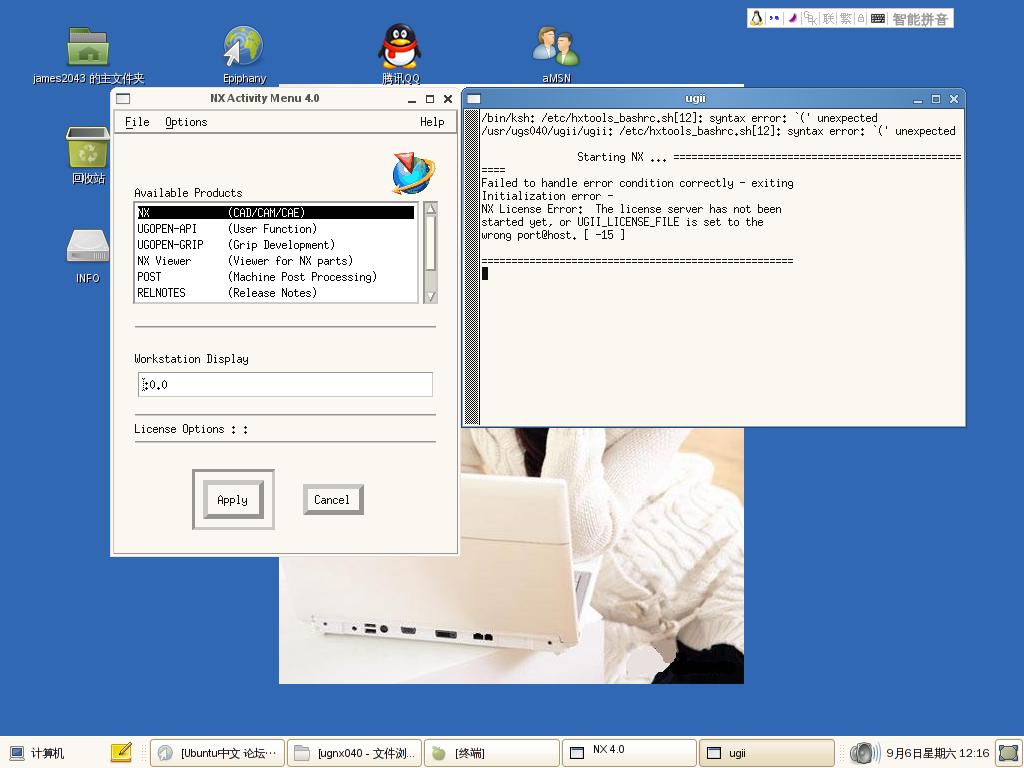

看你的描述,就是LICENSE服务未启动james2043 写了:我用bash,进程里似乎没有lmgrd和 uglmd,启动时错误提示说license服务没启动,文件设置错误,不知是怎么回事?
1 安装完成后有没有重新启动?
2有没有下载附件ug_install并覆盖你原来的文件?
因为UG安装包带的ug_install中少了一行代码---#!bin/ksh,导致/etc/int.d/rc.ugs.flexlm中第一行,没有定义shell,而ubuntu的init.d 中有一个README,明确指出了,此目录下的脚本,必须有#!bin/sh开头
现在,/inti.d/rc.ugs.flexlm中开头加上#!bin/ksh,就可以解决flexlm随系统启动的问题
但inti.d/rc.ugs.flexlm文件权限,决定了你改动不了它
办法:复制inti.d/rc.ugs.flexlm出来,添加权限,然后修改
删除/inti.d/rc.ugs.flexlm
再把修改好的,放回去
或者,你按照第9步,也可以解决
