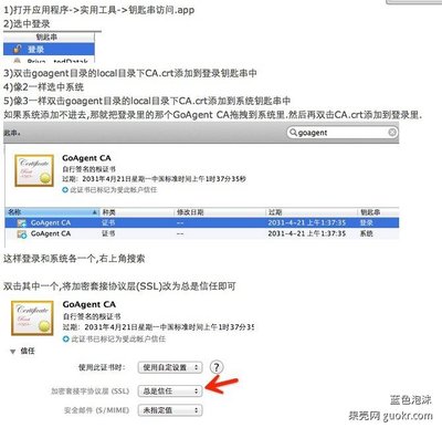

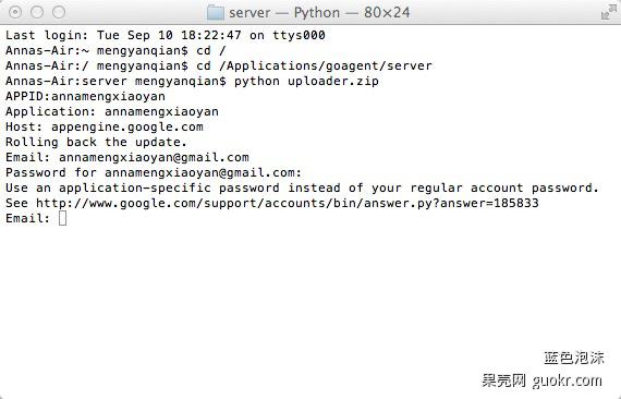

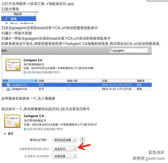

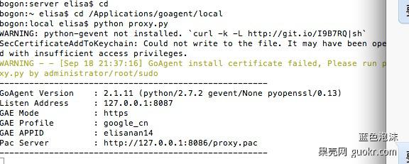

mac下goagent翻墙用chrome上不去提示无法连接到正确的谷歌服务器 还有safari用goagent老师提示验证证书的问题而且以文字形式显示网页,而不是正常的显示,现在得到解决了:
这时候有两种办法:
1)可以按提示直接用root权限执行goagent中的proxy.py:
cd /Applications/goagent/local/
sudo python proxy.py
2:
2、安装时的密码问题,如图:
这是二次验证的问题,也有两种解决方案:一种是关闭二次验证,一种是输入二次验证密码。
1)输入二次验证密码specific password instead of your regular account password. See http://www.google.com/support/accounts/ ... wer=185833
这是让你对这个应用授权的一个密码,你按给的链接和那个网页上边的说明设置一个密码就好,然后你再点deploy按钮这次输入密码的时候输入刚才网页上得到的密码,这个密码不需要记忆。
2)关闭两步验证
关闭两步验证的方法是:登录https://www.google.com/settings/account后,在页面左侧会看到“安全性”,点击进入后,自行关闭它
差不多主要问题就是这两个,看大家还有什么不明白的,我再补充。还有多一句嘴就是,无论大家是以什么原因需要翻墙,一定要秉承我一定要装上它的态度和决心!遇到问题多去google搜搜,不要轻言放弃呀~~~

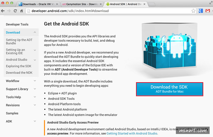

此教程可以用于弥补那些移动设备上的好软件却没有pc/Mac版本的遗憾
 Android是一個開放的平台,因此先前也分享了幾個Android的模擬器,但當初梅干使用Android模擬器,最主要的功能就是用來測試網頁,看網頁在Android手機上是否能正常運作,雖然說這些Android模擬器,也可透過Google Player安裝Android APP,在電腦中就可玩Android APP,但由於是模擬器,因此能安裝的APP還是有所限制,以及在執行效能上,也不如在手機上來的順暢,而先前在網路被熱烈討論的Genymotion Android模擬器,不但百分百的相容,且執行效能更好,就連現在正夯的神魔之塔也可玩。
  該模擬器可橫跨各平台,無論是Windows、MAC、Liunx皆可使用,同時還可模擬各種Android的裝置,雖然網路上已有不少朋友分享過,但大多都是以Windows平台為主,所以梅干就來分享一下Genymotion模擬器,要如何在MAC平台上安裝與設定,讓使用水果的朋友,也能在MAC OSX平台中,大玩Android APP啦!就連現在火紅的神魔之塔也沒問題喔!由於安裝過程有點繁索,梅干也盡量將它簡化,讓各位可快速的安裝完成。

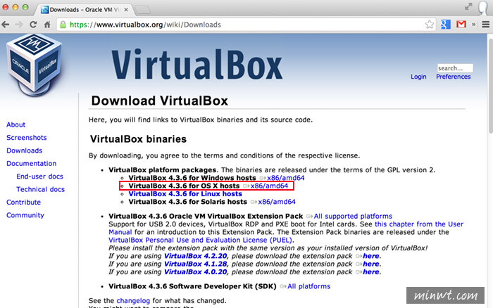

Step1
進到VirtualBox下載頁面,點一下OSX版本。
Step2
下載完畢後,雙響並點選VirtualBox.pkg依續的完成安裝。

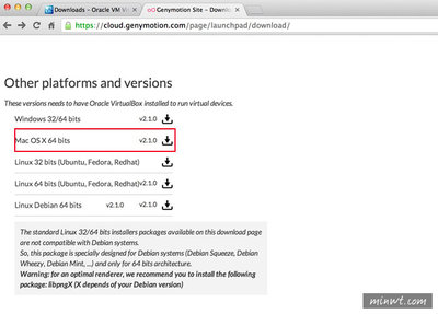

Step3
進到Genymotion官網後,需先註冊完畢後,再下載Mac OSX64Bits版本。

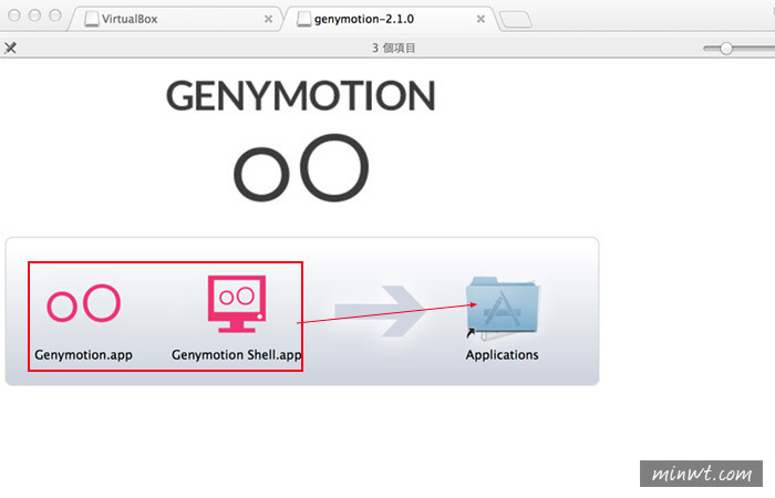

Step4
下載完畢雙響,分別把Genymotion.app與Genymotion Shell.app拉到右邊的Applictions資料夾中。
Step5

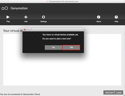

進到應用程式後,雙響Genymotion.app。
Step6
接著按Yes。

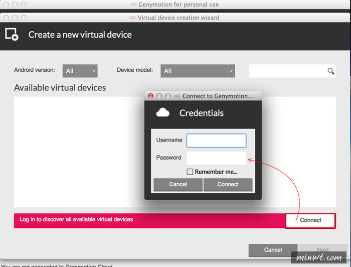

Step7
按一下右下的Connect鈕,再輸入Genymotion所註冊的帳密。
Step8

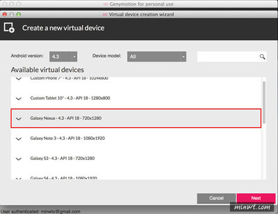

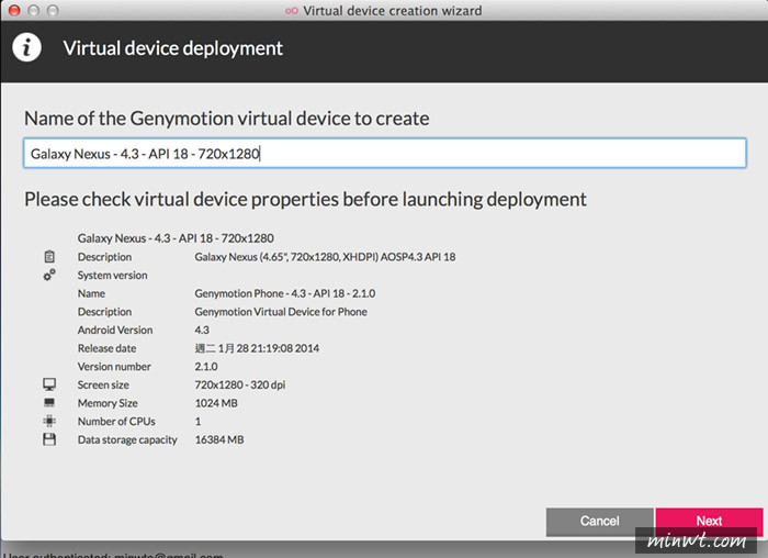

接著選擇要安裝Android的裝置平台,梅干建議安裝Galaxy Nexus 4.3的版本。
Step9
再按Next。
Step10

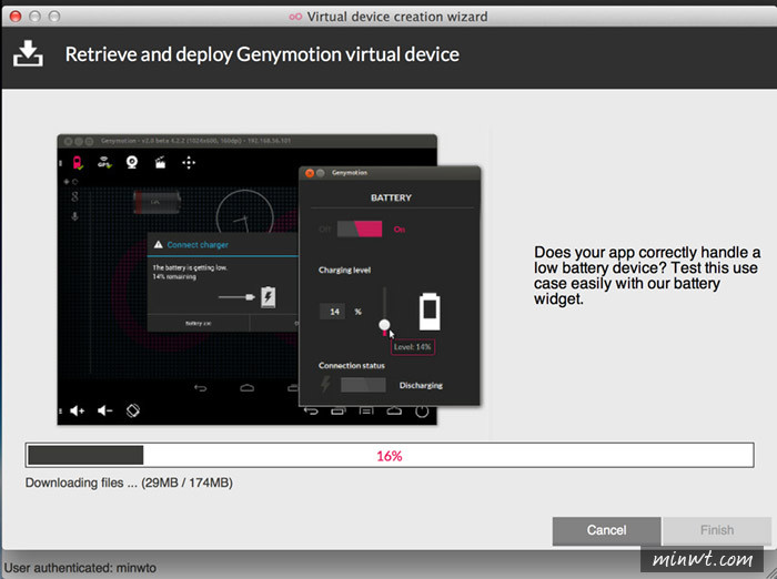

這時就會開始下載與安裝Android平台。
第驟四、Genymotion設定Android平台:
Step11
接著進到Android SDK網頁,點右下按鈕,下載Android SDK並解壓縮。

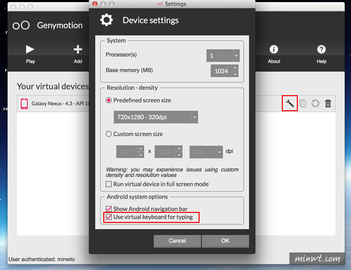

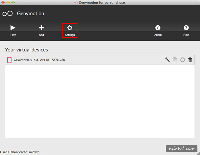

Step12
安裝完畢後,點一下Settings。
Step13

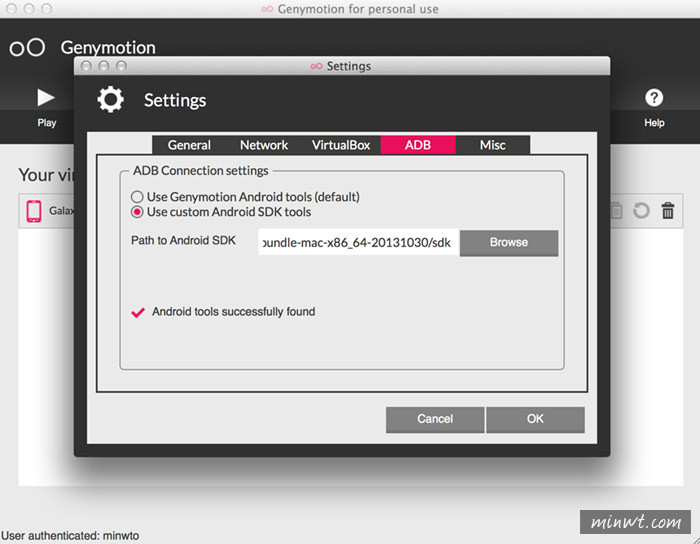

切到ADB頁籤,將Android SDK路徑位置,指向剛所下載Android SDK的資料夾的SDK中。
Step14

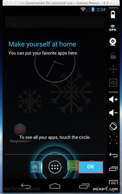

接著再點一下後方的螺絲起子,將下方的Use virtual keyboard for typing選項勾起來。
Step15
都設定好後,點上方的Play鈕,就可啟動Android啦!

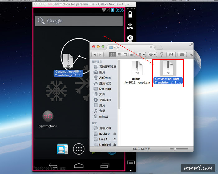

第驟五、安裝ARM資料庫:

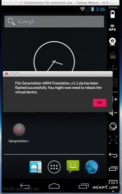

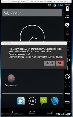

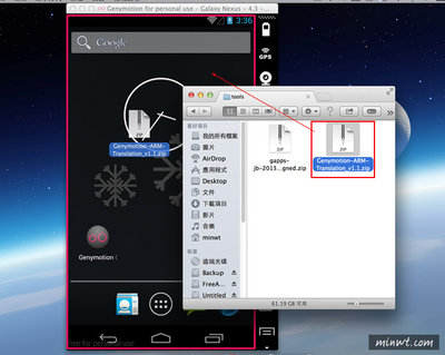

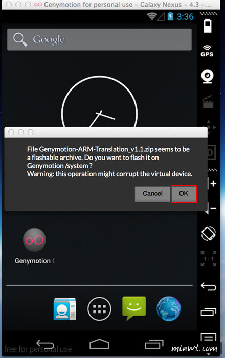

Step16

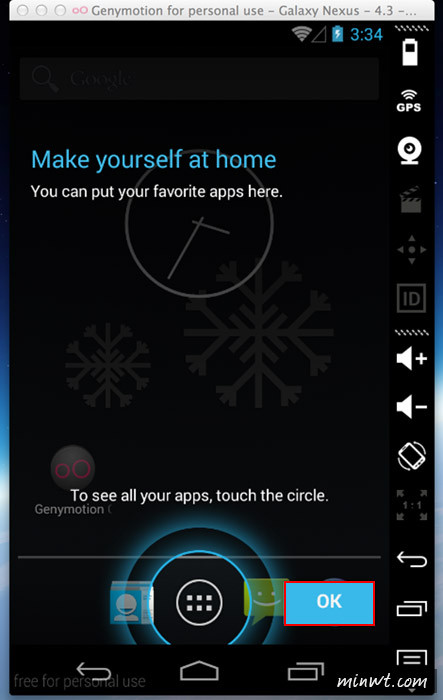

接著將下載完畢的Genymotion-ARM-Trasnslation.zip,拖拉到Genymotion視窗上。
Step17
按OK。
Step18
再按OK。

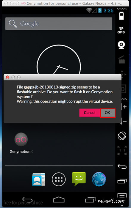

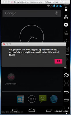

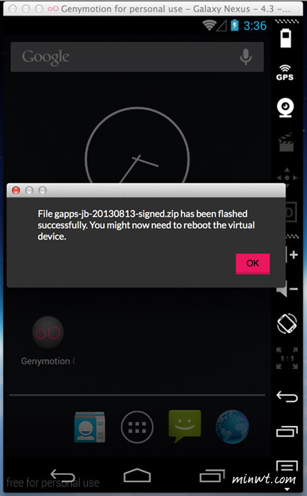

第驟六、安裝Google Play:
Step19
重覆步驟15將gapps拖拉到Genymotion再按OK。
Step20
安裝完成後,並重啟Genymotion。

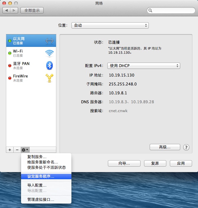

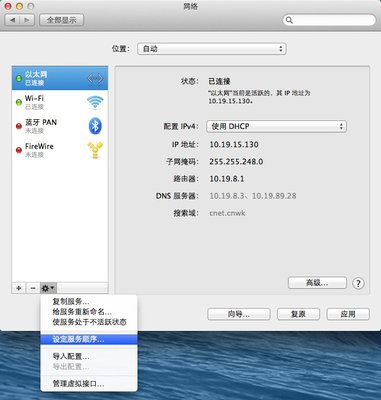

网络服务优先级选择
之前在win环境下,同时连接公司的有线和无线网络,windows会默认的选择较快的有线网络。但是更换了Mac之后发现苹果会默认的优先选择wifi连接(公司的有线速度大概是wifi速度的10倍),以至于Hans有很长一段时间每当把Macbook拿到公司后插上网线的第一件事情就是关闭wifi,我才能够使用有线网络。有时候总是忘了关,每次发现网络十分卡的时候就会突然发现原来是在wifi网络环境下,难怪会卡。回到宿舍之后还要把wifi打开,来回的切换过程十分的麻烦!直到有一天,同事无意中给Hans说了设置中的网络优先级我才恍然大悟,原来这个优先级是可以调整的,可以让Mac OS系统默认使用有线网络,知道了这个设定之后立马少了切换的步骤,瞬间感觉之前是多么的煞笔啊%>_<%。
原来迁移助手也可以用timemachine备份恢复(以后抹盘重装后不用再用timemachine恢复一遍了 直接用迁移助手)

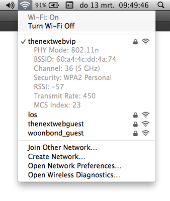

步骤1:
按住’Alt’键的同时,点击菜单里栏内‘AirPort’标志,如图:
你选中的网络连接就会显示出一些额外信息,它们的意思是:
PHY Mode:用来连接的协议。
BSSID:属于你 AirPort 硬件的唯一标识符,也就是 MAC 地址。
Channel:Wi-Fi 信号在一些特定频道内传输。某个频道有可能会和其他信号传输器间存在冲突。
Security:使用的加密方法。WPA 和 WPA2 是安全的选择。WEP 已经不再安全了。
RSSI:接受信号强度指示(’Received Signal Strength Indication‘)显示了信号的强弱,越靠近 0 表示信号越强。
Transmit Rate:传输速率是无线接入点和你电脑间数据的实际传输速度。
MCS Index:这个数字对应了用来给无线电讯号编码的协议。
在这些有用的信息中,RSSI 和传输速率 (Transmit Rate)尤其重要,你能从两者中看出网络的实际表现。

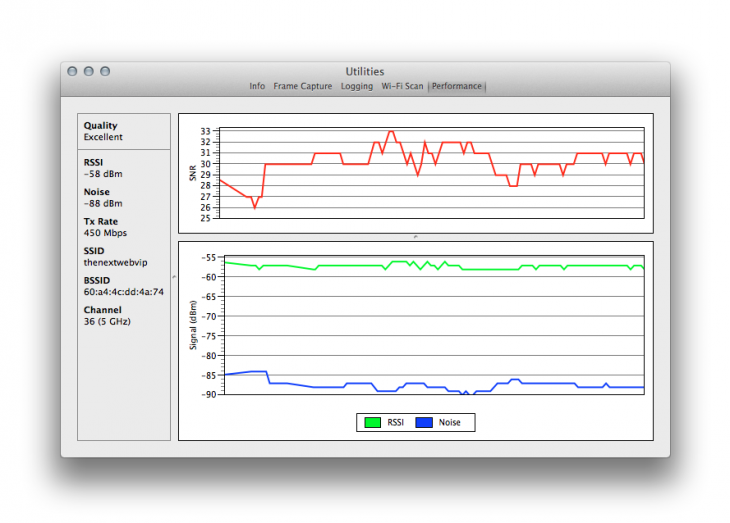

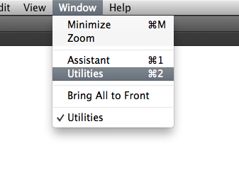

在上面已打开的菜单底部有一个叫’Wireless Diagnostics‘(无线诊断)的选项。点击后在证实你身份后,会进入一个有同样名字的应用。我们暂时忽略介绍页,按住‘Command‘键 +2。或是去’Window’(窗口)菜单,选择’Utilities’,如图:
一个有更多关于 AirPort 网络信息的窗口会打开。窗口内 5 个选项,点击第 5 个‘Performance’ (性能) ,你会看到下图:
这个窗口能够真正帮你优化网络。在房子内移动电脑时,你会看到图中参数的变化。可以只关注‘Quality’(质量)这一个指示,直到它显示‘Excellent’。或者关注’RSSI’和’Noise’这两个指示间相应的变动。
最后,我选择断开连接,在屋内走动后找到最小的’Noise’, 然后把 AirPort base station (无线基站) 转了 180 度,从而把信号从’Good’变成了’Excellent’。

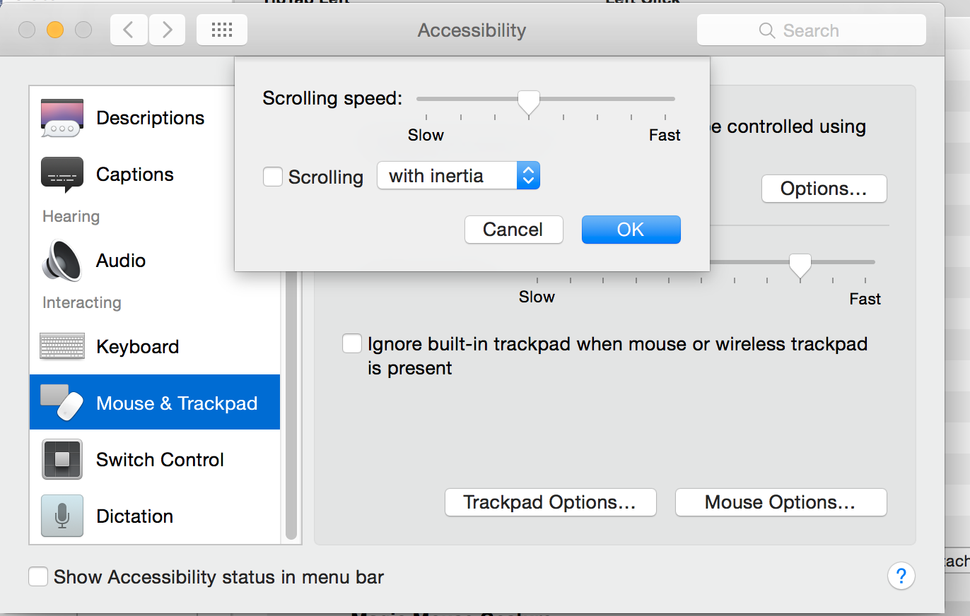

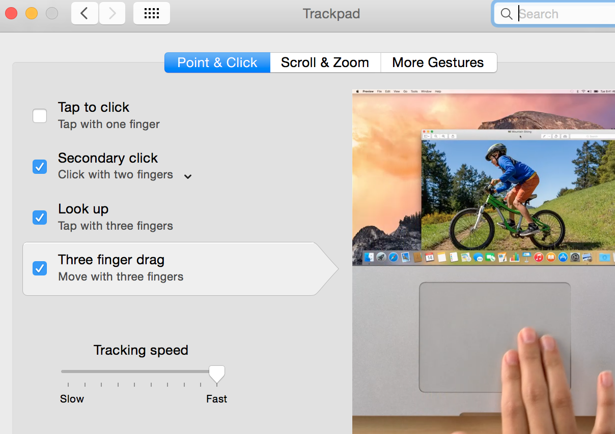

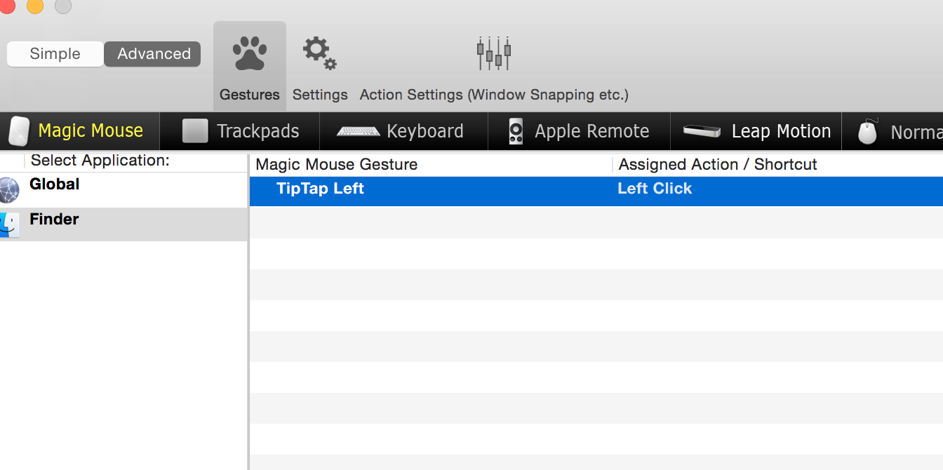

这个单独开一栏:如何让mac 的 magic mouse 具有触控点击功能?答案是安装BetterTouchToo工具,然后在鼠标手势里进行如下设置
然后在系统设置里对触摸板进行如下设置(开启右键):

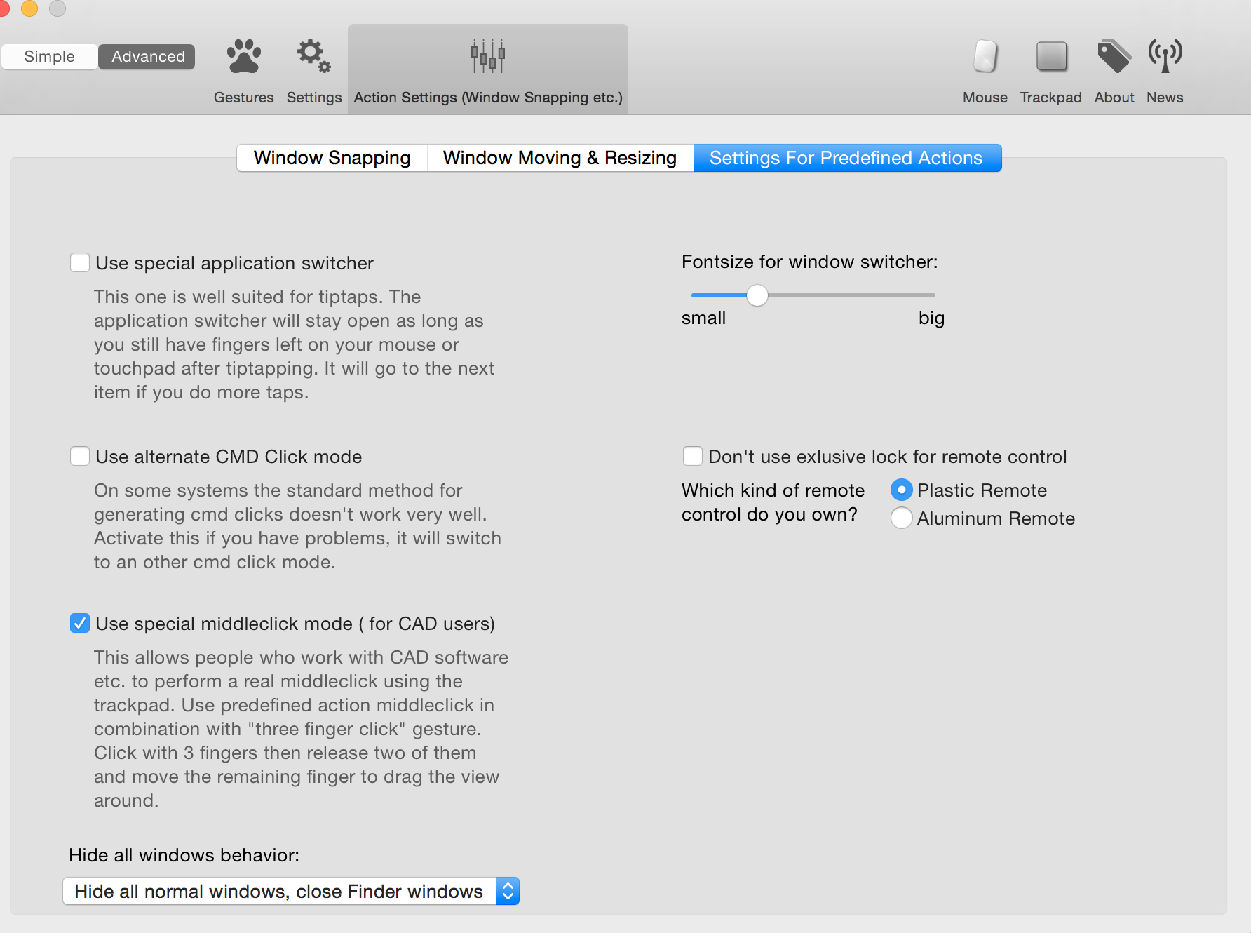

然后把鼠标中的这个功能关上(虽然带来不便,但是如果不关,进行滑动手势后再点击就不管用了,必须抬下手指)
然后在高级手势功能里有针对cad的手势,可以开启他。
这样用magic mouse配合触摸板也可以很好的使用Maya
