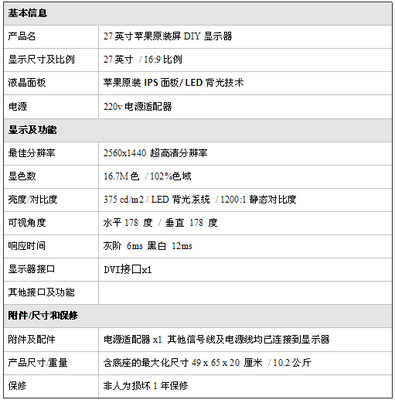

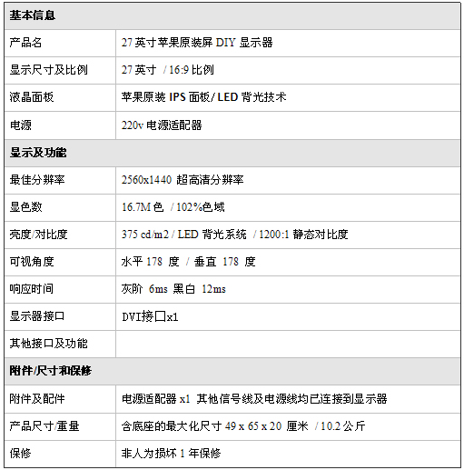

你提出所需要的信息我都不太好找到。因为我现在用得这款27寸显示器实际是组装的。也就是说,液晶屏,核心线路都是原装的,其它部分就是非原装的了。不然也不会这么便宜。真正原装的要过5000RMB了。显示器只有一个开关按钮,两个亮度调节按钮,一个显示器休眠按钮。没有你说得可以调节分辨率的按钮了。我只是知道这款显示器建议分辨率是2560X1440 60HZ。下图是我从网上卖家的商品介绍里找到的,不知道对手动设定有没有帮助。poloshiao 写了:螢幕的解析度 (分辨率)其中有2560x1440,这个分辨率是我显示器所支持并推荐的。
常常綁緊 垂直更新率 (Vertical refresh rate) 以及 色深 (Depth)
最好 找出你的 monitor 所支援的
解析度 (分辨率) x VertRefresh x Depth 的組合表
比較能夠精準針對你的 monitor 手動設定
另外 看看 你的 Monitor 有沒有 手動調整 的按鈕
有沒有 可以調整 分辨率 的按鈕
看看 有多少個 分辨率 組合 可以選擇

7. 他是說 最佳分辨率下图是我从网上卖家的商品介绍里找到的,不知道对手动设定有没有帮助。
並沒有說 唯一分辨率
7-1. 最佳分辨率 也可以好幾個 因為 最佳 的挑選標準 可能人人不同
7-2. 最高分辨率 可能就少些
