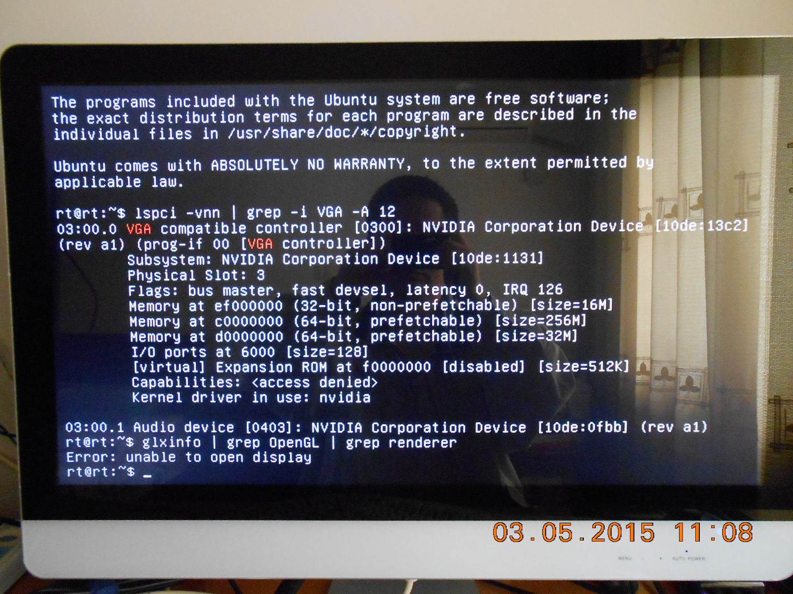

先谢谢poloshiao这么耐心的指导。我前面重新安装了ubuntu14.04.2,第一次进入系统后,分辨率是1024*768。下面是安装GTX970驱动的步骤
1.sudo gedit /etc/modprobe.d/blacklist.conf 在最后一行增加:blacklist nouveau。然后保存退出。
2.sudo add-apt-repository ppa:xorg-edgers/ppa -y
3.sudo apt-get update
4.sudo apt-get install nvidia-349
至此GTX970驱动装完。重启系统。进入双系统选择菜单,选择Ubuntu,能听到进入登录界面时喇叭发出得一声叮咚,但无法看到登录界面,屏幕黑色。按CTRL+ALT+F1进入命令操作窗口。输入:lspci -vnn | grep -i VGA -A 12显示如下图。
不知道这样的安装步骤是否有问题。

#33
帖子 poloshiao » 2015-05-03 14:16
我的理解就是安装好Ubuntu14.04.2后,先安装GTX970驱动,安装完后,再把nouveau加入黑名单,然后重启。是这样么?
參閱
https://help.ubuntu.com/community/Binar ... wto/Nvidia
這個文章 適用於 從 Ubuntu 套件庫 或 PPA 安裝 nvidia 套件

#34
帖子 poloshiao » 2015-05-03 14:33
目前作用中的驅動 已經是 閉源驅動 nvidia
但是 版本是否合適
是否 已經合適 設定
是否 已經啟用
1. 這個指令 可以幫你設定/查閱
gksudo nvidia-settings
2. 這個指令 可以幫你把目前的設定存入 /etc/X11/xorg.conf 下次開機 就生效
gksudo nvidia-xconfig
2-1. 會把上次的 /etc/X11/xorg.conf 移到 /etc/X11/xorg.conf.backup
3. 第一次使用 gksudo 需要先安裝 gksu 套件

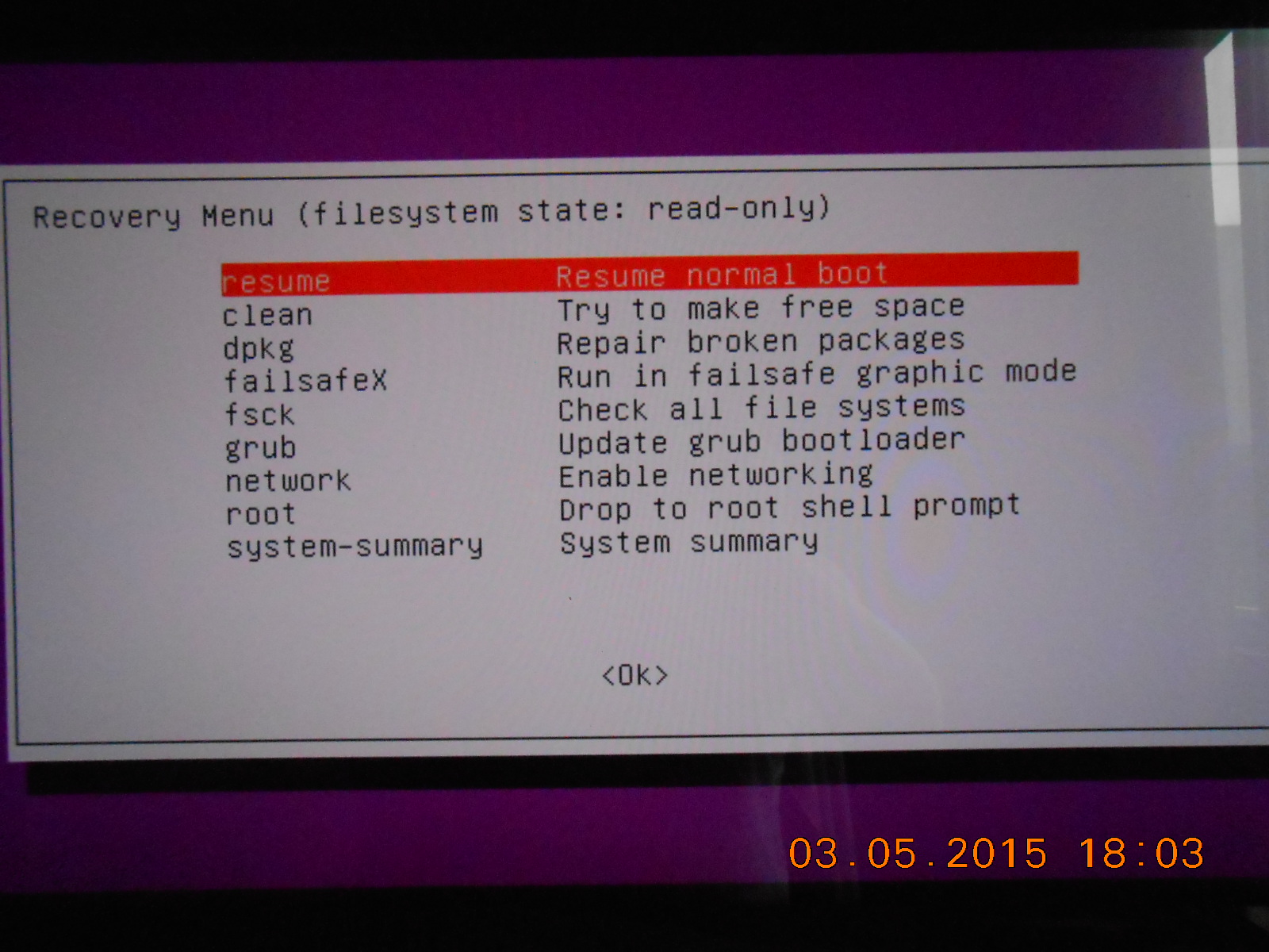

#44
帖子 friend43 » 2015-05-03 18:08
请看下图,我按你说得操作后,系统一阵刷,然后就出现的菜单,然后应该如何选择呢?

#45
帖子 poloshiao » 2015-05-03 18:12
一般選了 Recovery Mode 後 會出現一個選單 讓你進行修復
在這裡 你先選擇第一個 Resume 就好
