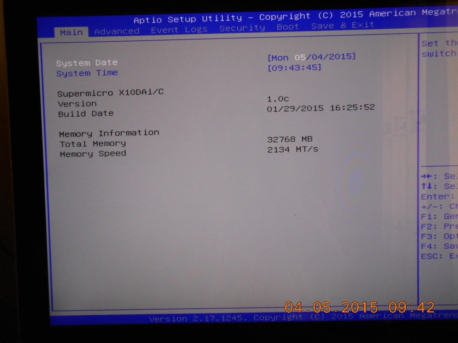

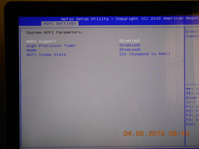

这张是主板的大概信息
这张是我能在BIOS里找到得能设置ACPI的地方。如果不需要改动什么,我就进行各位提供得其它解决方案。

BIOS里的ACPI设定怎么弄呢?
5. 詳細參閱你的 電腦使用說明書 有關 Bios / 電源管理 / ACPI 部份的說明
6. ACPI 經常出現 新規格 每個廠商 每個品牌 每個型號 可能都有差異 所以沒有統一的標準
6-1. 每個 作業系統 對於 ACPI 的處理方法 可能也不一致
6-2. 顯卡驅動 也包含部份 ACPI 驅動
意思是 正確安裝合適的顯卡驅動 常常會同時安裝合適的 ACPI 驅動
7. 所以 還沒安裝成功合適的顯卡驅動以前 可以在 Grub 2 開機選單中 加入 合適的 核心參數 例如 acpi_osi=linux 參見
http://apexu.com/apexu/tw/modules/publi ... ?itemid=14
http://apexu.com/apexu/tw/modules/publi ... ?itemid=15
7-1. 如果 acpi_osi=linux 不是有效的 acpi 核心參數
這裡還有許多跟 acpi 有關的 核心參數 可以選擇
https://help.ubuntu.com/community/BootO ... el_Options
請用 acpi 搜尋
7-2. 等成功安裝合適的顯卡驅動後 再把上述額外加入的 acpi 核心參數 移除
