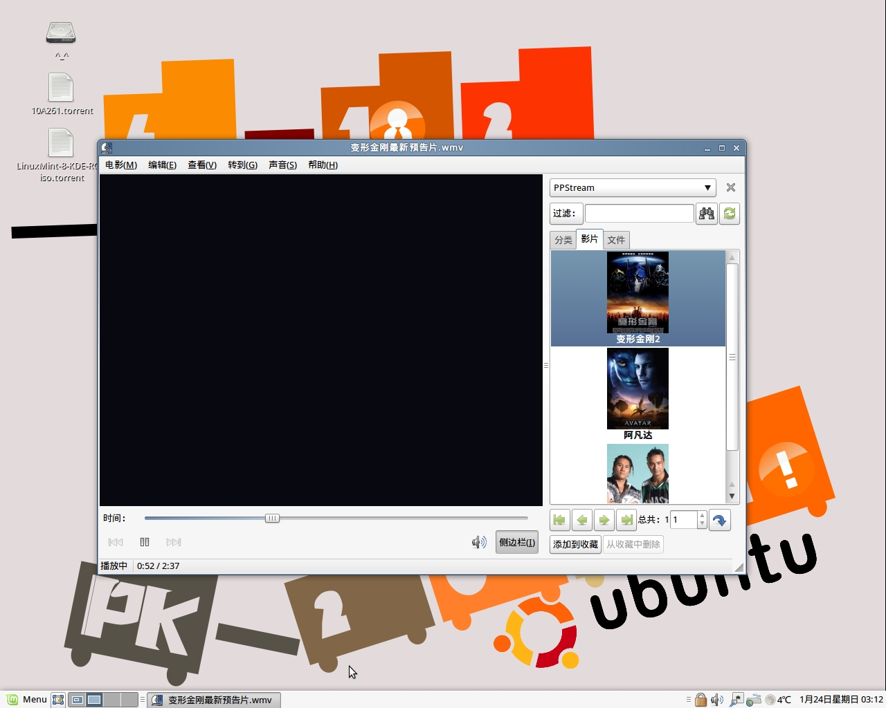

试了一下,可以用 :em11
用户体验上,有点问题。我想保存某些作为favorite,但是发现存的东西居然不是我想存的。经过比对后发现,我想存Movies中第二页的影片a, 存下来的是第一页的相应位置的影片a。这应该是编程上面的小bug。
另外,和windows版本的相比,似乎列表上的东西要少很多。是不是因为有些在windows版本中要用户登录才能看的内容在linux版本中不能看到?
有没有可能把当前浏览过的列表保存到某个用户文件中,下次打开就不用到网上读取列表?
如果发现其他问题,下次再报告。

电影列表还是要进具体分类里才有,总菜单里只有(0/1)的字样。

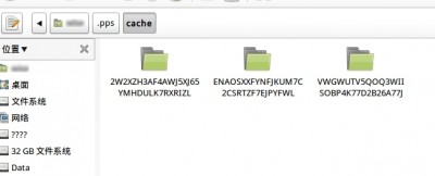

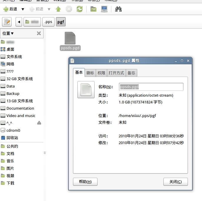

但是,缓存就到了home下了,而非libpps使用882版本及以前的版本的时候,cache是在/TMP的。
建的1.5G的tmpfs,就失去了作用。
有个ppsds.pgd的文件,有1G之大;不过,win下也有,不单PPS,**Live等都有这个G级隐藏文件。
