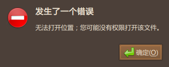

PS:目前版本在jaunty上貌似不行,我装了显示没有权限打开文件…… :em06
问题好像出在那个libpps包上

帖子 gj7548 » 2009-09-09 17:39
:em20
打开什么节目都显示这个。

这个帖子一定要顶起来,因为我也是在9.04下出现这样的错误,却没有老大出来说明错误的原因和解决,痛苦啊,还是看不成哦!! :em05

确实有问题,我这里也出现了。
请先不要使用,问题解决后再用。

尝试后发现是使用了git仓库里的totem-pps导致的。现在回到0.0.17.1版本重新打包后,起码在我这里恢复正常了。
为了可以直接升级,源里的totem-pps包现在的版本仍然是0.0.17.3, 但实际上是0.0.17.1。所以可以直接upgrade。
Sorry, 32位系统似乎仍然不行。
胆子大的同学请尝试。

totem里面显示的地址,原来都是tvod://开头的,原来的libpps库是0.1.784版本,播放没有问题。
现在的地址不知为什么都成了pps://开头的,如果继续用0.1.784的库,播放不了。
换成老的0.1.799版本libpps库,似乎没有问题了。

我升级了一上 gst-plugins-pps 加入了 pps:// 转换到 tvod:// 的功能。楼主升级一下吧 :)
