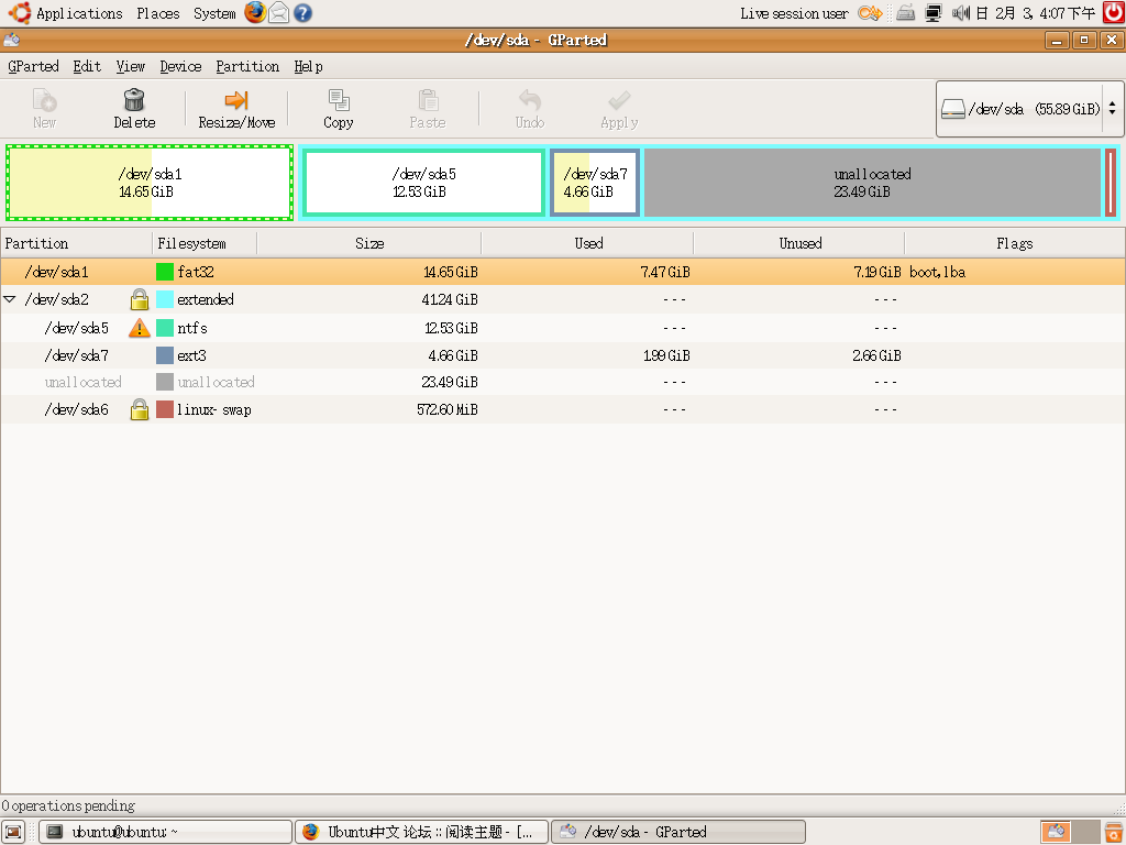

感谢PhoenixJ,多谢你的提醒是我的swap分区的问题,重新格式化了一次就搞定了~~

这个未必是grub本身的问题,error 18表示无法挂载指定的分区,也许是你的分区有些问题,或者是grub的配置文件中改错了,lz可以列出分区图表(gparted,live CD上面有)和grub下面的"/boot/grub/grub.conf“文件的内容,然后让大家帮忙看一下。
