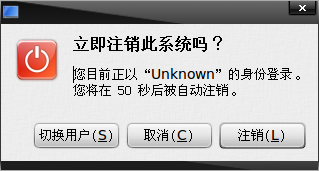

[问题]arch: 为什么我的身份是“Unkwon"?
- xrfang
- 帖子: 1116
- 注册时间: 2006-12-08 10:21
请看图。我如何设置才能让它知道我的login name,或者安装一个软件把logoff和关机的界面搞的和ubuntu一样?现在的这个界面没有“休眠”选项。

你有没有enable acpi的module
参考wiki
http://wiki.archlinux.org/index.php/ACPI_modules
有没有装好hal并且enable,有没有dbus并且enable
给你看我笔记本上的module,你根据需要自己添加吧
MODULES=(e1000 iwl4965 gspca snd-mixer-oss snd-pcm-oss snd-hwdep snd-page-alloc snd-pcm snd-timer snd snd-hda-intel soundcore evdev psmouse ibm_acpi)
Daemons
DAEMONS=(syslog-ng hal !network !dhcdbd !networkmanager portmap fam dbus netfs crond acpid wicd bluetooth gdm)
参考wiki
Daemons

搞定了。和acpi等等完全没有关系。注意看/etc/passwd:
xrfang
1000:1000:xrfang:/home/xrfang:/bin/bash
红色部分是我加上去的,这个估计是用户的全名。
http://www.linuxquestions.org/questions ... me-602634/
xrfang
