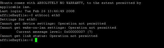

ethtool eth0 出现如下错误
ethtool eth0 出现如下错误

帖子 lovenetfox » 2008-02-26 18:36
问题基本解决!
ehttool , mii-tool 不认识 sis900和 rtl8139系列
网络速度问题已经探明,8139不知道为何不自动交错。
当然主要那条线不是标准接线法,家里没钳子,无法自己做头,考虑空闲时候去电脑城买把钳子。
