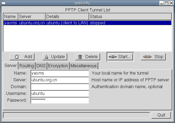

为了正常使用vpn连接,还需要安装一个 pptpconfig (图形界面)。

sudo pptpconfig

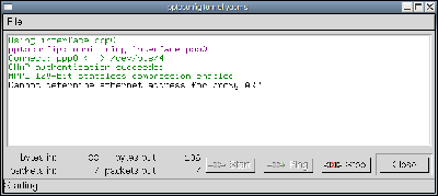

添加连接信息后,点击“Add”按钮,然后选中添加的连接,右键,“start”,就可以连接了,连接成功的画面如下:
