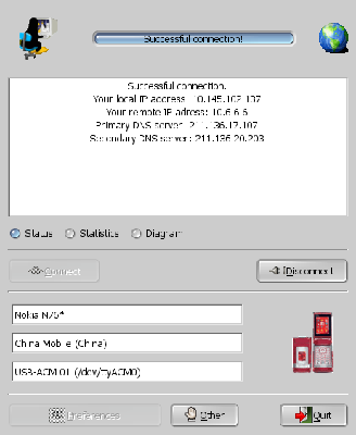

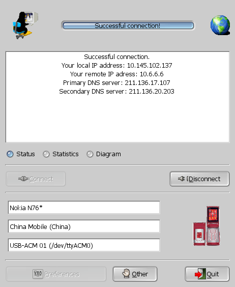

软件运行的效果如下
gprsec运行效果图
gprsec运行效果图
