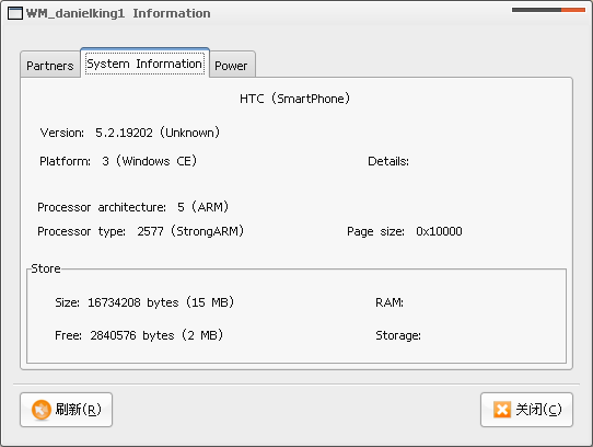

我的手机是多普达575, 系统是windows mobile 6.1
其实对同步需求也不大, 手机上有u盘功能, 拷个文件到也方便
但是我有时候会做一些wm下的开发, linux下有armgcc可以用, 但是调试的时候如果没有同步几乎很难进行, 所以我一直觉得如果要进行wm开发, 只好进虚拟机下的windows
另外, 我发现opensync-plugin-google-calendar, 以前在windows下只能和outlook同步todo list, 我又不喜欢装那么大个的outlook, 现在如果在linux下能和google calendar同步就好了, 我很喜欢google calendar
所以开始研究怎么装, 最后发现很简单,按照这个页面上说的做就行了, 至少能在nautilus里浏览文件了,后面的事情再慢慢试吧
方法:
源里添加
deb http://ppa.launchpad.net/synce/ubuntu hardy main
deb-src http://ppa.launchpad.net/synce/ubuntu hardy main
sudo apt-get update
卸载几个内核模块, 并删除模块文件
sudo rmmod rndis_host cdc_ether usbnet
sudo rm /lib/modules/`uname -r`/kernel/drivers/net/usb/{rndis_host,cdc_ether,usbnet}.ko
下载并编译新模块
sudo apt-get install usb-rndis-source cdbs
sudo module-assistant auto-install usb-rndis
安装一些包
sudo apt-get install odccm librra0-tools librapi2-tools
这样就能用synce-pls命令查看手机里的文件了, 可能需要重启, 我就是重启后才能看到的, 如果能看到文件, 那么基本上没有什么问题了

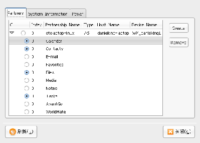

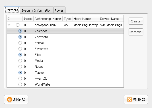

建立partenership
执行sync-engine
如果提示config.xml找不到之类的错误, 可以下载 http://synce.svn.sf.net/svnroot/synce/r ... config.xml 到 ~/.synce/config.xml
create_partnership.py "桌面电脑名" "Contacts,Calendar"
第二个参数是同步的内容, 可选的还有好几种
安装synce-trayicon, 这个可以在系统栏显示一个PDA图标, 类似win下的activesync
apt-get install synce-trayicon
直接运行synce-trayicon就行

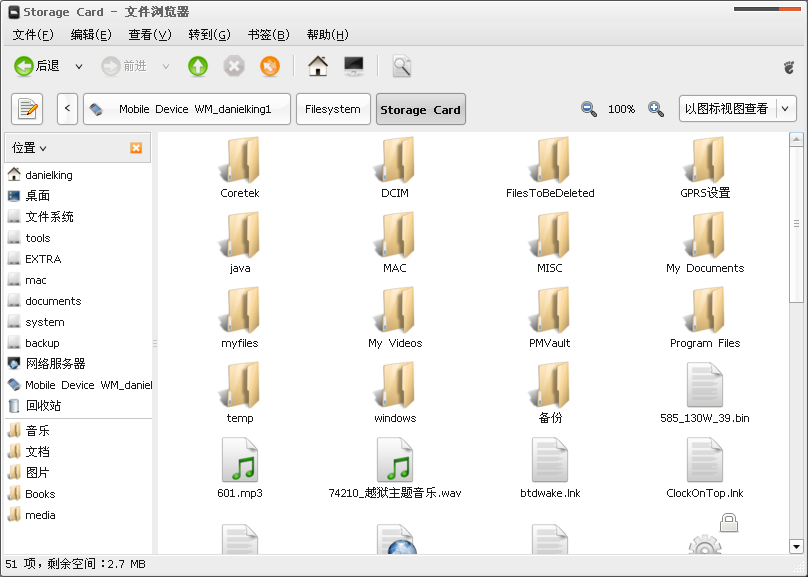

安装synce-gnomevfs, 这个可以让你在nautilus里直接浏览手机下的文件
apt-get install synce-gnomevfs
在上面的trayicon的菜单里点Explorer in Filemanager就行
我好像这个也是重启了之后才成功的
安装synce-gnome, 源里好像没有, 这个是用来在插拔手机的时候给个系统栏提醒的
先安装一些包
sudo apt-get install python-setuptools notification-daemon
然后
wget http://downloads.sourceforge.net/synce/synce-gnome-0.11.tar.gz
tar zxf synce-gnome-0.11.tar.gz
cd synce-gnome-0.11/
python setup.py build
sudo python setup.py install
执行synce-gnome就可以了
