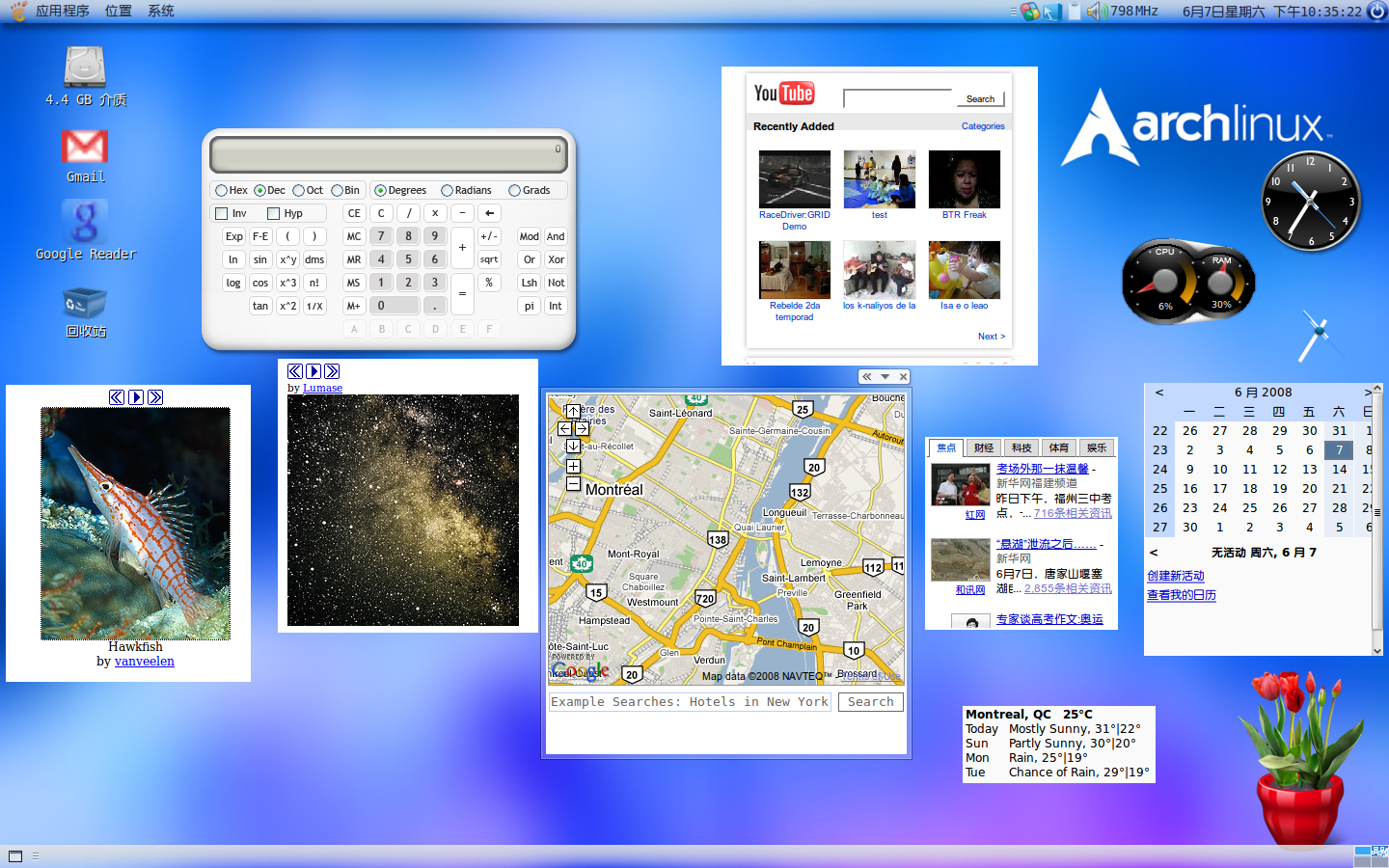

帖子 lailue » 2008-06-08 10:46
那盆花真逼真! :em50
flyinflash
帖子: 2376
注册时间: 2006-09-21 14:28
帖子 flyinflash » 2008-06-08 10:54
如果没有记错,那 Gmap的地方就是楼上所在地 :D :D :D :D
lailue
帖子: 582
注册时间: 2007-10-06 23:37
帖子 lailue » 2008-06-08 10:55
加拿大魁北克蒙特利尔?

帖子 XDG3669 » 2008-06-09 10:16
qiang_liu8183 写了:猪哥哥那盆花能浇水不?
能呀!淋点上去,花儿更大更美!
