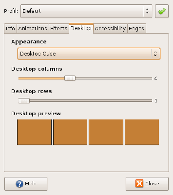

另外没有3D立方体桌面,不一定是显卡驱动的原因。8.10默认没有打开3D立方体桌面,要手动设置。
sudo aptitude install simple-ccsm
然后输入命令
simple-ccsm #打开simple-ccsm
在桌面(desktop)选项卡里面
外观(appearance)选桌面立方体(desktop cube)
desktop columns 选成4
然后就有立方体了(按ctrl+atl+左,右方向健试试 :lol:
