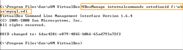

使用VBOXMANAGE内部命令直接修改UUID VboxManage internalcommands setvdiuuid <file>
如下图
2008-08-28 02-41.png (5.02 KiB) 查看 2516 次

帖子 冲浪板 » 2008-08-29 16:32
我是直接的修改了*.xml,呵呵,
不知道有什么负作用。
