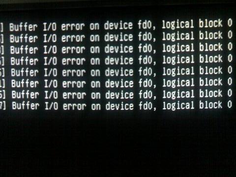

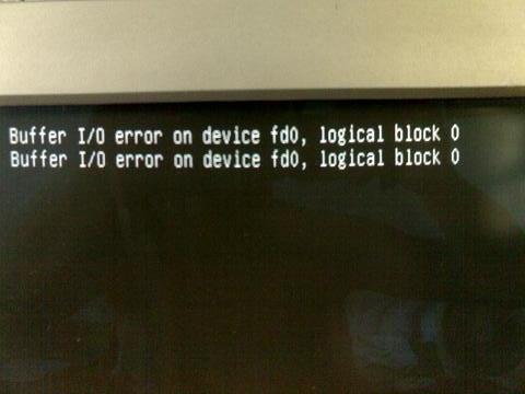

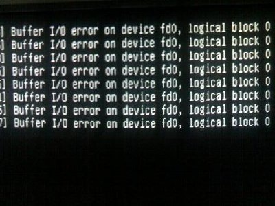

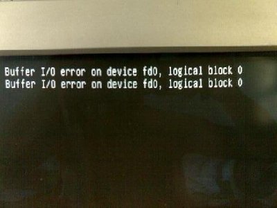

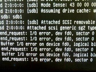

放暑假了,准备研究LINUX,因为以前装过7。10,所以这次以为也会很顺利,结果装到“加载linux内核“那一步后,就出现下面图的字样。我在论坛上找啊找,根据前人的提示,把硬盘用diskgen检测了一遍,没有坏道。又把机箱打开重新插硬盘和光驱的IDE线,再弄还是不行。用7.10的光盘试了,是这样,用8.04硬盘安装的方法也是试了,还这样。我分好ext2和swp的区再装,情况依然,我哭。现在脑袋乱轰轰的,都不知道怎么弄了。

fd0 是软盘吧,看看你的BIOS设置
禁用掉,看能不能解决问题

OK,I have a try!

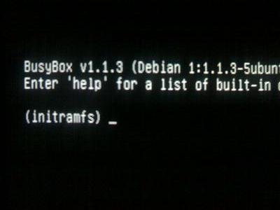

啊哈哈,那一关过了,然后出来这么一个小BOSS

机器没有软驱却又开着软驱检测

wRaining 写了:啊哈哈,那一关过了,然后出来这么一个小BOSS
对.......
这个 busybox 搞死我了
不管用 live cd 启动, 还是用 live cd 安装, 还是直接在 xp 下傻瓜安装, 都会遇见这个 busybox.......
楼主是怎么解决 busybox 问题的?
这个在8.04还想是OEM安装是会出现
直接安装是不会出现的,7.10没碰到过
