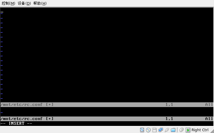

本人刚接触linux,arch基础安装到选择nano-vi是选择了VI,于是出现如图,该如何配置?

帖子 HuntXu » 2008-08-06 23:12
hunt@bubble:~$ cat /etc/rc.conf

自己修改一下吧...

帖子 jarryson » 2008-08-06 23:34
你刻录的光盘有问题,或者挂载错误,或者多试几次。这种情况是/etc下完全为空

帖子 sfree » 2008-08-07 10:17
jarryson 写了:你刻录的光盘有问题,或者挂载错误,或者多试几次。这种情况是/etc下完全为空
应该是不完全为空吧

帖子 mghohoo » 2008-08-27 5:37
我师弟也是出这个问题,md5还校验过没问题
