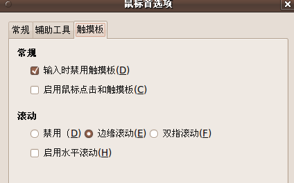

Re: [问题]怎样关闭笔记本上的触摸板???
首选项里有的呀
- 附件
- Screenshot.png (10.51 KiB) 查看 4658 次
你那是gnome环境下,楼主指的是原生KDE环境……ljweb 写了:首选项里有的呀
