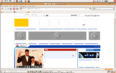

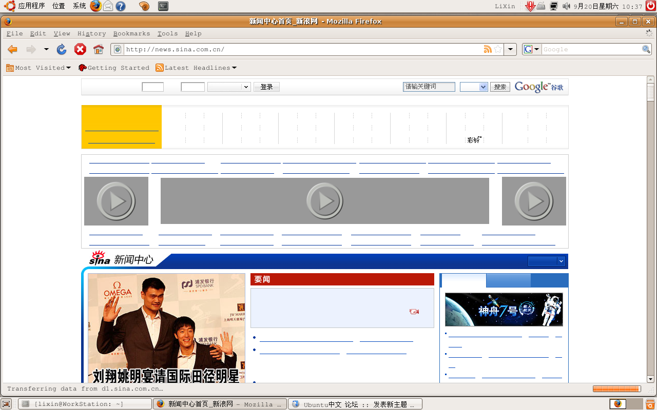

[问题]我的firefox显示不正常...文字老是显示不出来...各位帮我解决一下..
帖子 lixindiy » 2008-09-20 10:37
如附件中的图片所示...[/img]

Ur@nus
帖子: 622
注册时间: 2006-12-01 23:02
Re: [问题]我的firefox显示不正常...文字老是显示不出来...各位帮我解决一下..
帖子 Ur@nus » 2008-11-03 23:11
工具->选项->字体&颜色->高级->语言编码
选择一下语言编码,GbK 或者UTF-8,实在不行就换字体,
如果还不行,跟贴说状况。。。。

帖子 lins1 » 2008-11-20 10:34
试着把那个字体的高级设置里面把“允许页面选择显示字体而无需使用上面的设置“的勾去掉。
