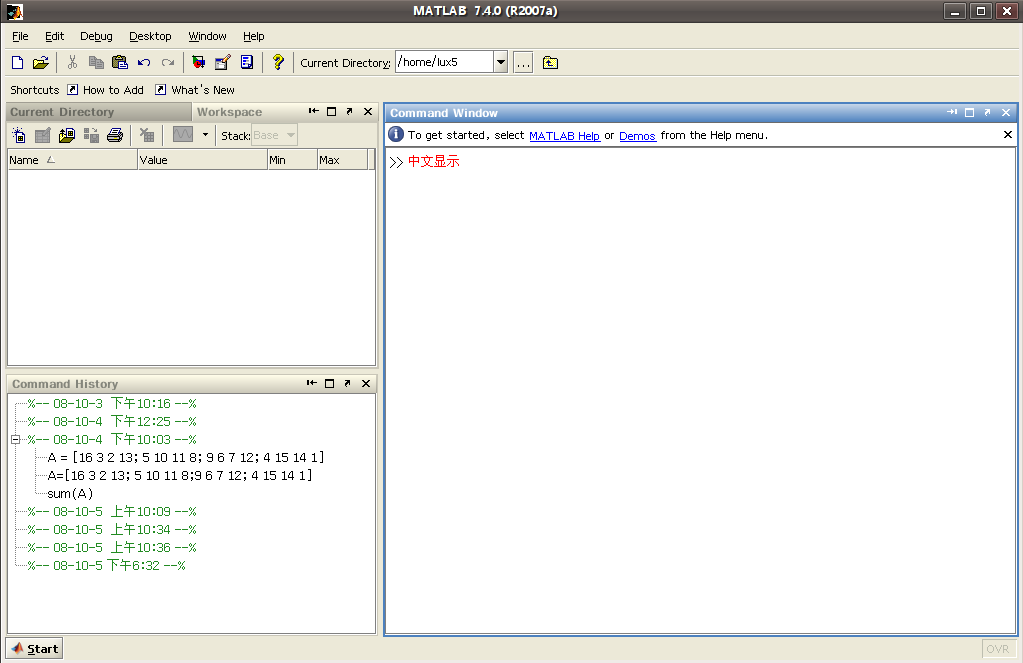

问题找到了;原来在开始安装的时候,就应该选择使用网络license,然后,在hostID里面添上ANY完成安装即可正常使用了(别忘了要将license.dat 这个文件放到指定的路径)。但是中文显示有问题,猜想同样是JAVA1.5的问题。 :em11
随着越来越多的使用应用软件,慢慢的发现在支持中文方面还是有问题的,比如matlab2007a和googleearth里面,中文能够完全正常显示,但是就是死活都不能输入中文,这个问题困了我很久了,请问有没有谁遇到和我相同的问题?请问该如何解决呢? :em20

我想可能是我没有表达清楚我所遇到的问题:
问题是中文输入法在输入中文到matlab的命令行中是无效的。
我想应该不是中文字体显示的问题。(这个已经不是问题,问题是如何输入中文!)
同样的问题也发生在Mathematica,Googleearth上!
请问该如何解决呢?
