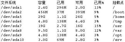

最后说下我Ub的分区方式:
我的分区
我的分区
我安装程序一般尽量用新立得或者找deb包安装,这种安装方法是不是一般都是装到了/usr里?
我想知道我这样分区是否合理,怎么给linux系统分区比较合适呢?
