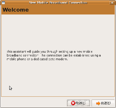

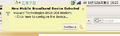

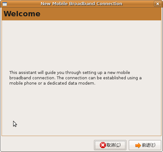

华为E630是一款PCMCIA上网卡,支持从GSM拨号到HSDPA,从2G到3.5G的无上网。Ubuntu 8.10对这个上网卡支持的已经很好了,插上后就可以识别硬件,但识别成了E620:
添加”移动宽带“连接:

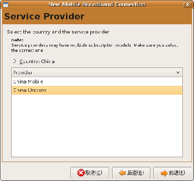

选择运营商:

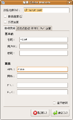

但如果选择,联通(China Unicom),向导并没有配置正确的APN,需要手工将APN设为uninet。因为联通的APN与移动兼容,也可以将运营商选成China Mobile。选择China Mobile时,APN默认为cmnet,cmwap封顶的千万别忘了修改。
确定保存以后,就可以随时连接”移动宽带“了(还很超前,可能只有3G网络才能算移动宽带):

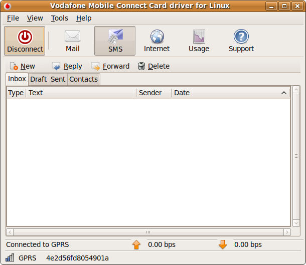

六、在Ubuntu 9.04中使用Option GT Max无线网卡
补充于2009年4月5日,Ubuntu 9.04 (Jaunty)还是beta版。
Option Globetrotter GT Max是一款免驱的PCMCIA上网卡,支持HSDPA。所谓免驱,就是插入后首先识别为CDROM,里面是Win下的驱动,装完驱动后就识别为网卡。同样,Linux中也识别为CDROM,但毫无用处。
这次跟前面所用的方法不同,因为找到一个很好用的程序:Vodafone Mobile Connect Card driver
主页地址:https://forge.betavine.net/projects/vodafonemobilec/
需要安装两个软件包: usb-modeswitch和 vodafone-mobile-connect
但网站中提供的vodafone-mobile-connect还有些问题,我使用的是另一个版本:
(参考:http://www.betavine.net/bvportal/forums ... da5f883eff
http://www.spheresystems.co.uk/vodafone ... 18_all.deb
而usb-modeswitch是官方版本: https://forge.betavine.net/frs/download ... 6_i386.deb
安装完两个软件包,再插入网卡就不识别为CD了。

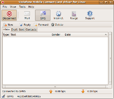

运行: sudo vodafone-mobile-connect-card-driver-for-linux 就可以了。
现阶段,Ubuntu 9.04的network-manager还是不稳定,gprs经常拨不上去。但odafone-mobile-connect-card-driver-for-linux拨号却很容易。而且可以发短信(支持sim卡的通信录),流量统计功能也不错,还可以看到信号强度。该程序同样支持华为E630。
上个图:

为了搞定option gt max,找到一个不错的程序:vodafone-mobile-connect-card-driver,补充进来。
程序对我手头的option gt max和华为E630支持得都很好,推荐一下。
