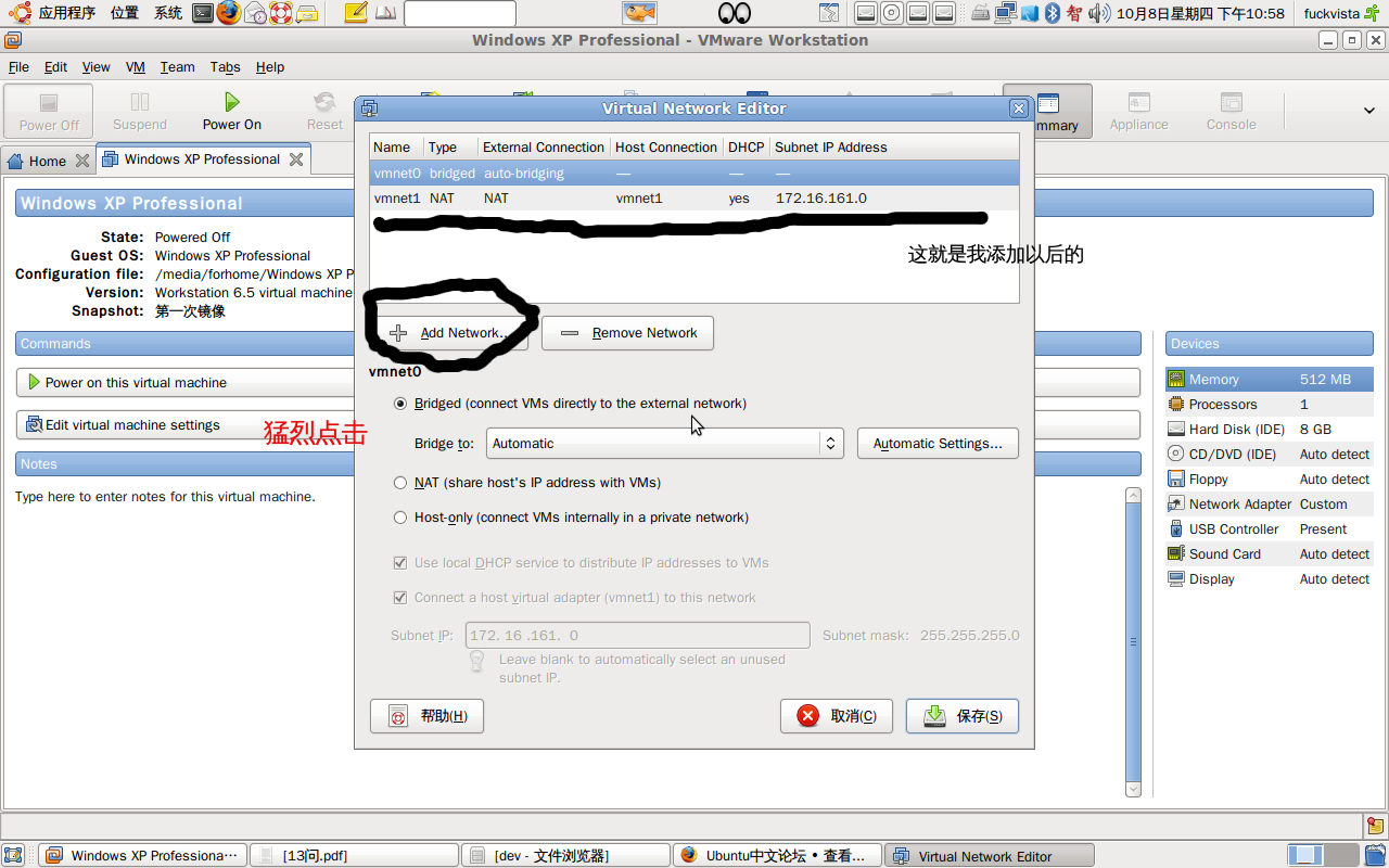

我今天也遇到了这个问题
解决办法如下
第一,检查是否自己的路由不会dhcp,我的机器上,nat到的是无线,而我的无线路由是不允许dhcp,并且有ip地址数量限制的,如果有这个问题,改到有线(也要有地址安排的)或者改路由设置
第二个办法,如果第一个不可行,就可以在vm-->Edit-->Virtual network editor选项里改动
增加指向vmnet1-8的项目,我增加了vmnet1
然后到网卡设置里选择custom:/dev/vmnet1
看图吧(问题是,附件哪里提交?
哦 找到了
解决办法如下
看图吧(问题是,附件哪里提交?
哦 找到了
