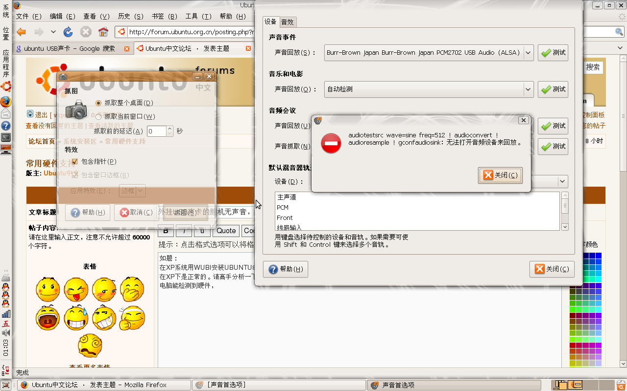

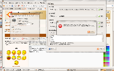

在XP系统用WUBI安装UBUNTU8.10,笔记本自带喇叭有声音,但通过USB连接的胆机没有声音(胆机本身有声卡)。
在XP下是正常的。请高手分析一下,谢谢了!!!
电脑能检测到硬件,用下面这个测试时出错。
用这个测试胆机有声音输出。

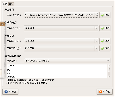

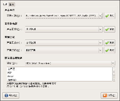

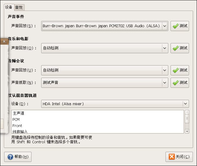

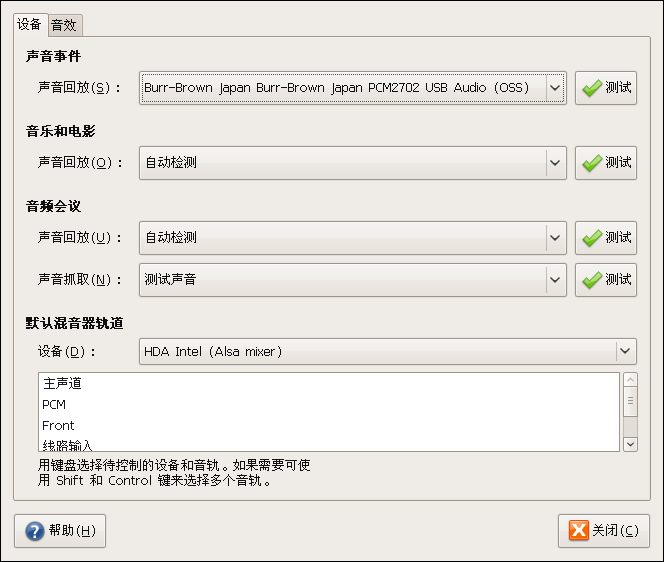

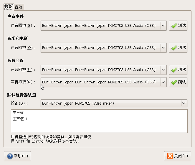

1、将系统-首选项-音效-设备 里面5项全部选为USB声卡设备。

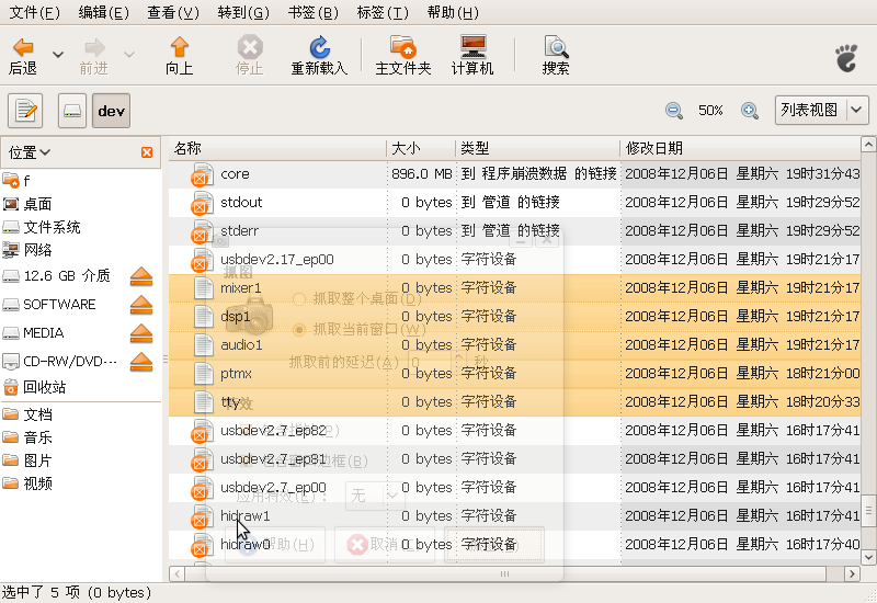

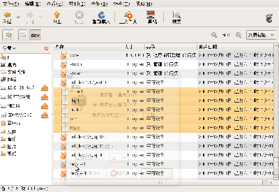

2、拔掉USB线(USB音箱);看看 /dev/目录下的文件,再接上USB线,这时电脑会自动检测到硬件,并自动安装好驱动,所以此时/dev/目录下会多出5个文件(对应音效里面的5项),看看多出来的文件名是什么(我的是mixer1,dsp1,这个1就是关键的所在了,有可能是其它数字,具体依你的设备)。

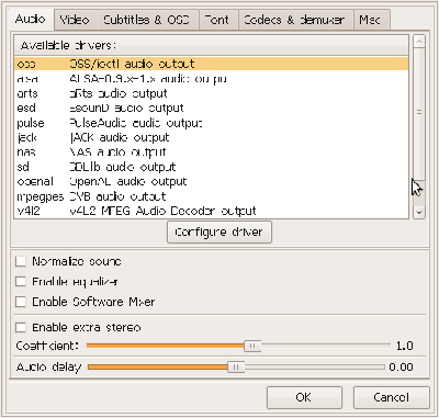

3、打开MPLAYER-右键-preferences-audio-oss(依音效里的设备选择)
4、点击下面的 Configure driver-出现Audio driver configuration对话框,在Device,MIXER里填上第二步多出来的文件名(像我的是dsp1,mixer1),后面一项可不用管,点OK。
5、关闭MPLAYER(使以上修改生效),再打开mplayer,这时就可使用USB外接的声卡来放歌了。

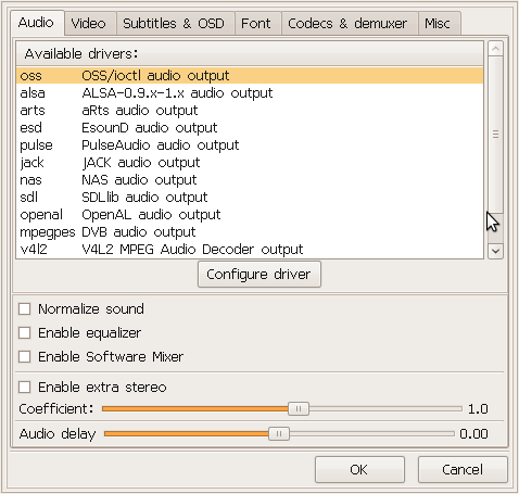

如果是用图形界面,就更简单了,在Preferences中,到Audio页面,Available drivers中选择oss,然后点击下面的
configure driver,在device中,选择你想使用的声卡,重启mplayer,就可以 了
