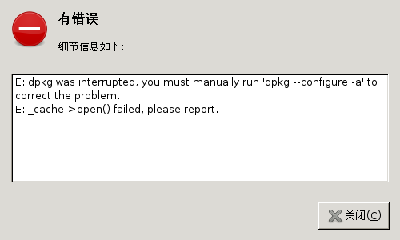

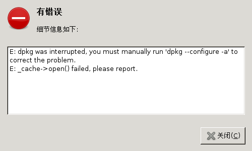

我升级了,也看到一个提示对话框,我点了然后就死了,无奈,我就重启了,然后也能进系统,不过无法升级,提示一个对话框,不过这里不好发图片,我在发个贴,大家看看,有什么办法解决。
我是修电脑的,真希望有一天能在新装的电脑上为别人装ubuntu,因为我看到太多的中国普通网民被病毒给折腾的不成样子。
电脑应该为自己服务的,而不是自己为电脑服务。
yanhuisoft
- 帖子: 27
- 注册时间: 2008-11-11 18:10
帖子
由 yanhuisoft » 2008-12-03 13:54
就是第一张图,是我重启后更新出现的,然后就说你的计算机是最新的,更新不了了

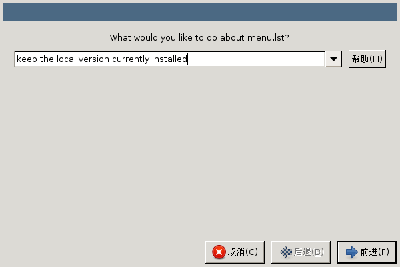

还有个问题,出现第二个图片的提示时。选哪个最合适

由 yanhuisoft » 2008-12-03 14:05
A new version of /boot/grub/menu.lst is available, but the version │
│ installed currently has been locally modified.
install the package maintainer's version
keep the local version currently installed
show the differences between the versions
show a side-by-side difference between the versions
show a 3-way difference between available versions
do a 3-way merge between available versions (experimental)
start a new shell to examine the situation
<确定>
应该选哪个???

由 leeyee » 2008-12-03 20:18
保险起见更新完了在重启之前确认一下menu.lst里的内容

由 zengq » 2008-12-03 21:33
选择是第一项,就可以更新meun.lst
