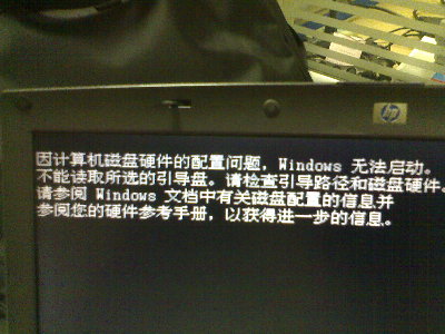

Re: 新手问几个问题
已经按照你的做了还是不行啊!

Re: 新手问几个问题

这是我的MENU.LST文件的内容,还是找不到,大家给看看!我应该在C:盘放GRLDR和GRUB两个文件吧,我的是8.10版本的
- 帖子: 38
- 注册时间: 2008-10-31 20:15
Re: 新手问几个问题
grub4dos 会找到并使用 linux 分区里的 menu.lst,所以不需要往 c 盘拷贝 menu.lst,除非遇到 linux 分区在大磁盘的末尾而恰好 bios 太老无法访问到那片区域的情况,如果是那样的话,光拷个 menu.lst 也没用,需要把内核和 initrd 一起拷过来,然后修改 c:\menu.lst ,从 windows 分区加载内核和 initrd。
8.10 出了点新情况,grub 新增了 uuid 命令,grub4dos 不再完全兼容新的 grub 了,它看不懂 menu.lst 里的 uuid 行,所以如果要往 c 盘拷 menu.lst,就要把 uuid 行改成老式的 root (hdx,y);如果不拷 menu.lst,把 linux 分区里 menu.lst 的 uuid 行注释掉就好。这样做还有问题,因为下次升级内核生成新的启动项的时候 menu.lst 里会新增新内核的启动项,仍然是使用 uuid 命令的,你要再次注释掉它;如果是拷贝 menu.lst 到 c 盘的,更麻烦,每次安装新内核以后要自己手动更新 c:\menu.lst。所以针对 8.10 的新情况,建议的方案是:
在 c:\ 下放置 grldr,修改 boot.ini;

Re: 新手问几个问题
不是,选UBUNTU黑屏,然后出来说是由于硬件配置问题,WINDOWS无法启动。出现这个是不是我安装的分区太靠后了,我分了5,30,30,剩下的才给UBUNTU,是不是这样的不行?

Re: 新手问几个问题
这么重要的信息到 11楼你才说 ...
你确认你把 grldr 放在 c 盘了吗?
这样吧,你先进 xp ,到命令行下运行
dir c:\ /a
和
type c:\boot.ini
把输出信息拷贝上来看看。(在命令提示符窗口左上角-编辑-全选,复制)
然后,用 livecd 启动,给出
sudo fdisk -l
的输出信息。
这样吧,你先进 xp ,到命令行下运行
dir c:\ /a
和
type c:\boot.ini
然后,用 livecd 启动,给出
sudo fdisk -l
的输出信息。

我说的是 dir c:\ /a 来着。不过现在不需要了。dir c: /a
把引号去掉。居然还有一个中文引号一个英文引号“c:\grldr=ubuntu"
