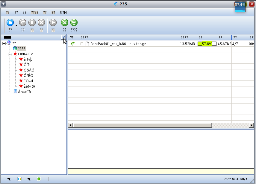

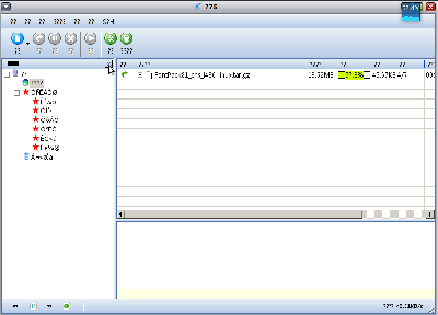

Re: wine 能设置语言环境吗?
就是阿,我的原来考虑中文显示效果不好,所以默认默认系统环境是英文的,结果wine安装后安装其他win下软件不成,
