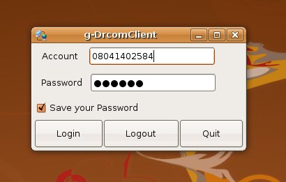

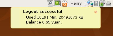

Screenshot:
登 录 框
系 统 托 盘
登 录
注销

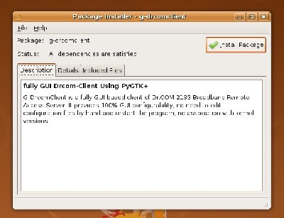

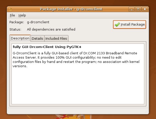

Debian-Package 安装包
