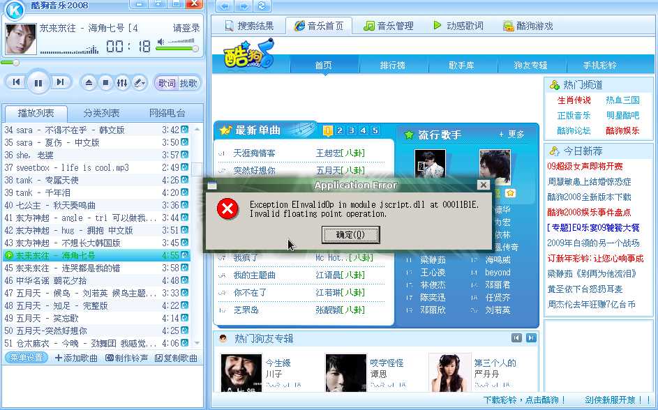

经过实践发现,只要安装了mediaplayer就可以解决问题而RUNTIME ERROR的问题也可以通过安装一些程序来解决:

3.用winetricks安装必要的组件:执行./winetricks,选择vcrun2005(好像vcrun2005sp1已经包含它了)、vcrun2005sp1(解决runtime error的问题)、wmp10(用于解决不能播放mp3的问题,wmp9也可以)和allfonts

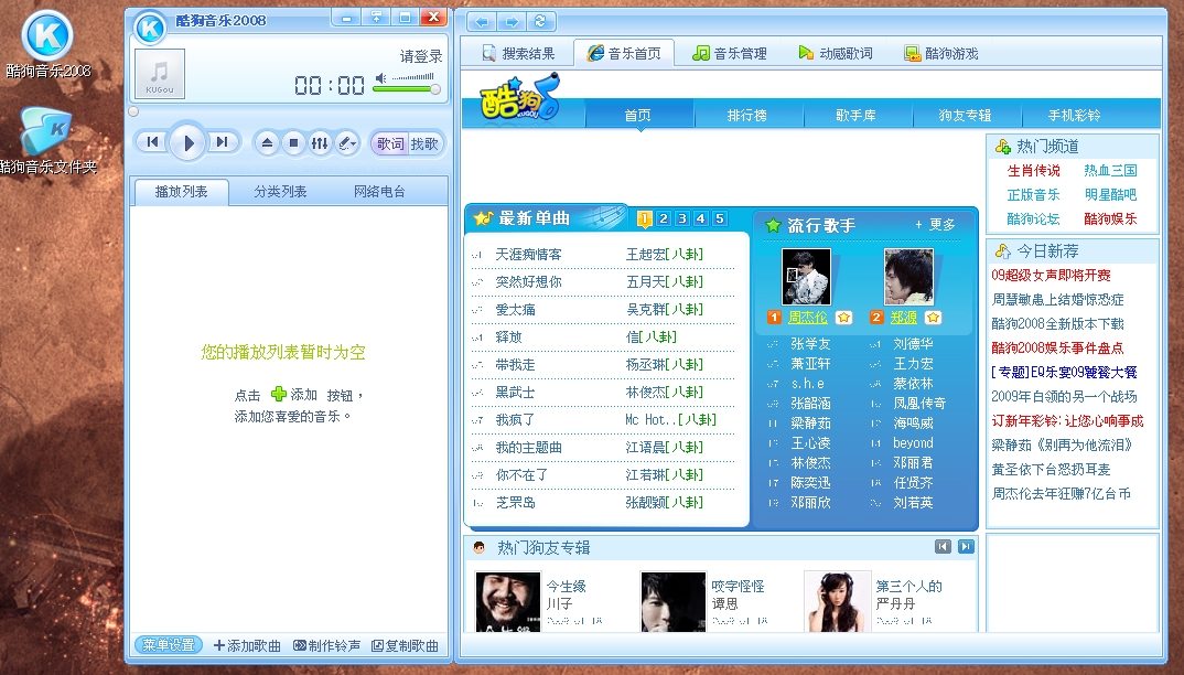

帖子 Super126 » 2009-01-29 22:57
贴张截图先 :em02
酷狗2008-wine-1
酷狗2008-wine-1

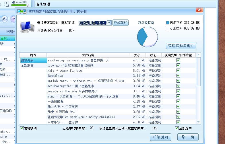

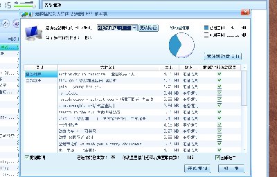

帖子 Super126 » 2009-01-29 23:13
mp3和歌词也可以很方便地复制到数码播放器中:
音乐管理——mp3和歌词也可以很方便地复制到数码播放器中

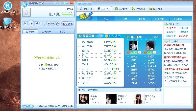

Re: Wine终于搞定酷狗2008
帖子 Super126 » 2009-01-29 23:14

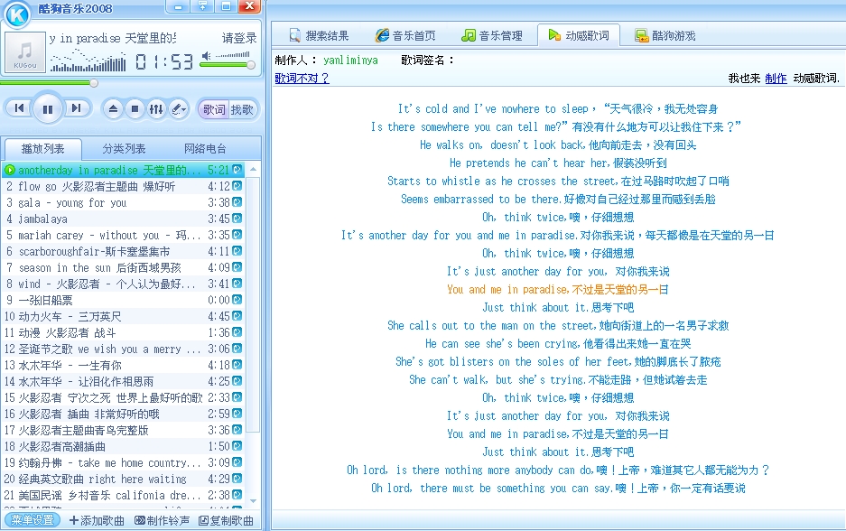

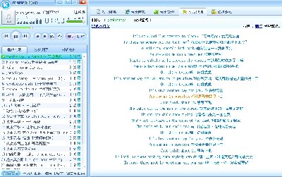

动感歌词,桌面歌词的替代品:
动感歌词
动感歌词

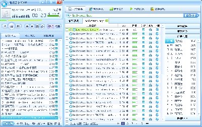

Re: Wine终于搞定酷狗2008
帖子 Super126 » 2009-01-29 23:23

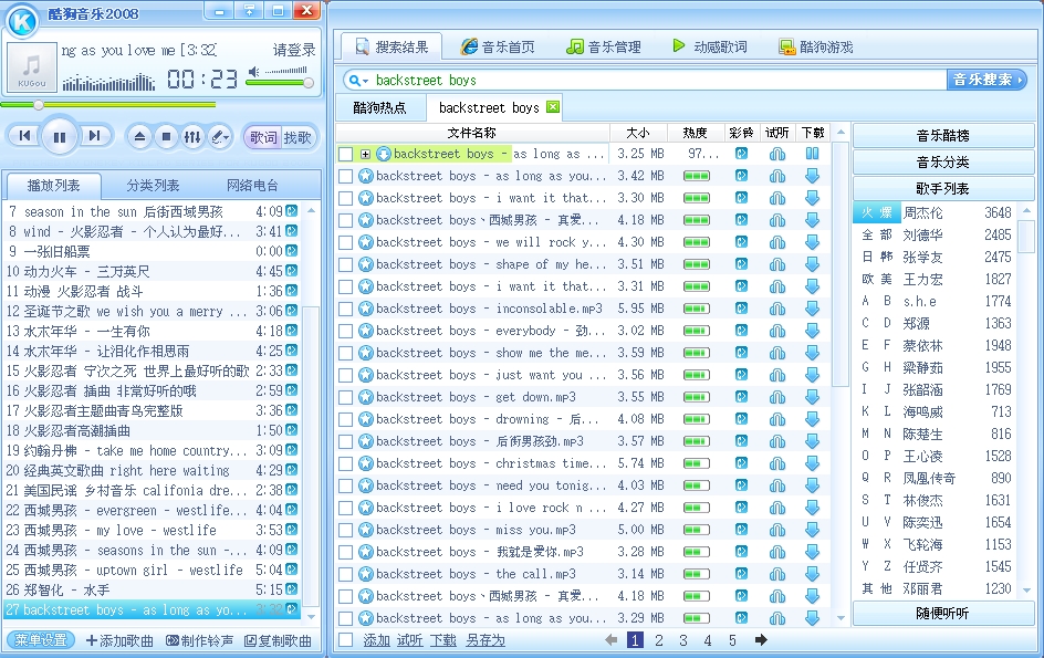

在线播放也正常了:
试听
试听

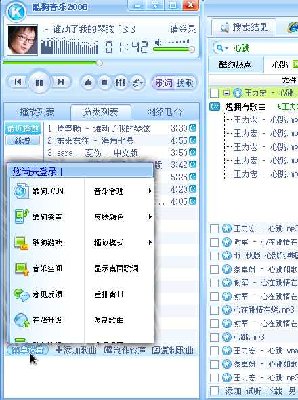

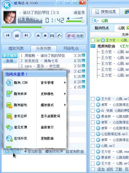

想请教楼主一个问题,酷狗中点击“菜单设置“时,似乎只出来半个菜单,如图,因为想改变默认的下载路径,可是找不到“设置“选项。。。 :em06
楼主看看有没有什么办法可以解决 :em06
另外关闭酷狗的时候自动最小化到任务栏了,但是在任务栏那右键点酷狗图标,出来的也是半个菜单 :em06
另外刚刚酷狗崩溃了。。。不过进程里还有Kugoo.exe,于是把它结束了。。。 :em20
问题是再次运行酷狗竟然没反应了 :em20
可是进程里又有Kugoo.exe了 :em20
点确定后程序就崩溃了。。。
点确定后程序就崩溃了。。。

其实楼上的情况我也有过,就是在直接打开硬盘windows已经打开的kugoo时“只出来半个菜单”。不过直接在wine里安装就没有这样的问题了。
我说说详细的情况:
一开始,WINE酷狗不成功(不能播放拉),结果发现直接运行安装在windows里的那个倒是可以播放,不过“只出来半个菜单”。一个一个替换文件,后来发现windows里的kgplaycomm.dll和KuGoo.exe居然和WINE里的不同!在WINE里用windows里的替换了,可以播放一小段MP3,之后就不能播了。而kgplaycomm.dll和KuGoo.exe一起替换就可以播放了,但是代价就是“只出来半个菜单”而且不稳定有时也是“再次运行酷狗竟然没反应了”。“只出来半个菜单”貌似是由不同的KuGoo.exe引起的(也怀疑和分辨率有关)。
