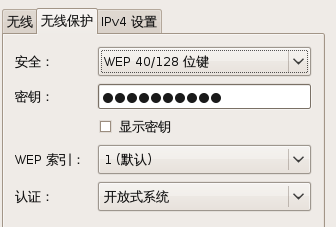

我看在windows下我的 路由密匙 是 64位wep
我在Ubuntu 8.10 里看 连接的时候 显示的密匙是 40/128 BIT 我在想是不是这个密码上有点问题。
我先去试试改波段。
这是路由里的WEP 设置 密匙的界面
这是路由里的WEP 设置 密匙的界面

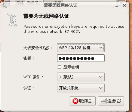

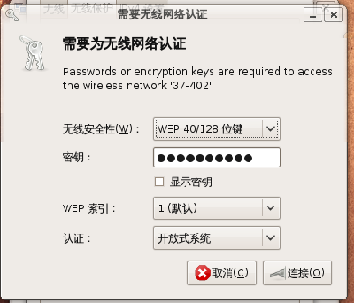

帖子 stany » 2009-02-15 21:40
大家 帮忙看看 谢谢
这就是相关连接的状态。
这就是相关连接的状态。
这也是。
这也是。

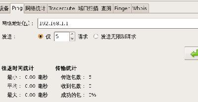

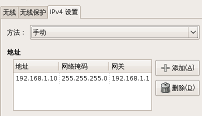

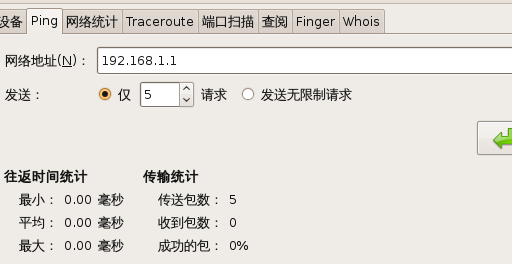

帖子 stany » 2009-02-19 16:15
难道你们手动设置了IP 就能上网了?
我说的是上网 不是和路由建立连接状态。
的确不是密码的问题。但是还是不能上网。
