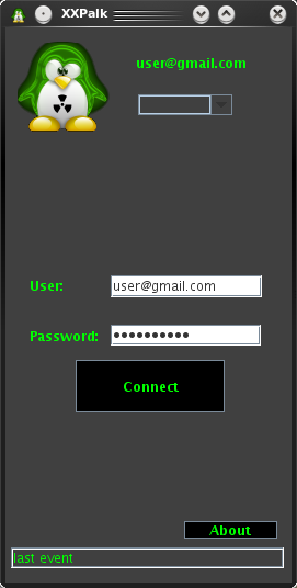

这个是登录界面
登录界面
登录界面

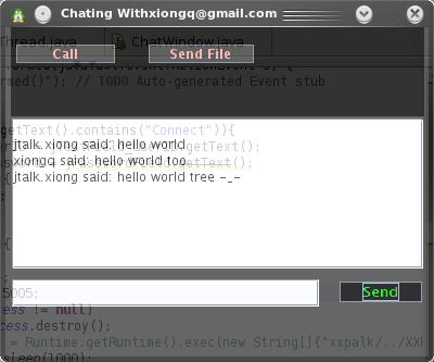

聊天窗口
聊天窗口
聊天窗口

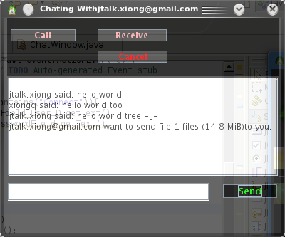

对方有文件发送过来
等待接受文件
等待接受文件

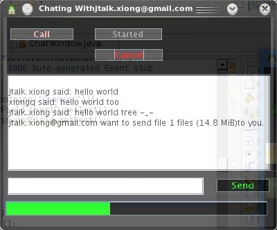

接收文件
传输文件中
传输文件中

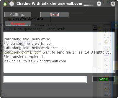

发送语音请求
发送语音请求
发送语音请求

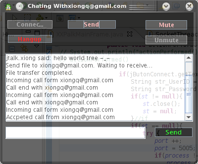

开始语音
语音中
语音中
