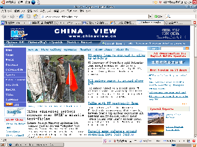

为什么我的英文显示这么难看?

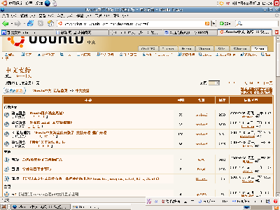

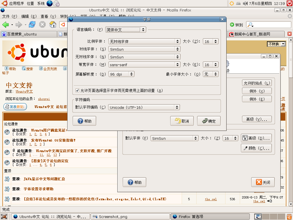

我安装的是文泉译,在浏览网页是firefox使用simsun体,等宽字体选择的是tahoma,总体来说,中文效果非常满意,和windows差不多,但是英文很难看,高手们帮我诊断诊断。

系统里面选择英文字体,比如bitstream那个
但是要修改/etc/fonts/fonts.conf,把你需要的中文字体的名字排到第二位,要修改很多地方,好好看看.修改前注意备份.

楼主的字体效果看起来确实难受.好像系统默认的都比这个好.我把我的方法粘贴一下,仅供参考.
使用方正黑体美化ubuntu linux
在linux 下面缺少美观的中文字体,英文字体我是用 Bitstream Vera Sans,非常美观,但是中文字体就没有很好的选择了,一些没有版权问题的字体总是有些不如意。我们一般是拷贝windows的字体比如simsun, tahoma等,但是simsun在我的电脑上有时候会显示成五彩的,很不爽,所以我一般使用园体,可以在ubuntu-cn上下载到,这两天我到网上下载了方正的GBK汉字字体,现在我使用的方正黑(FZHei-B01),非常漂亮。大家如果对自己的字体不满意的可以试试。由于是版权字体,我这里就不提供下载链接了,可以自己用 方正GBK字库 来搜索.
但是注意的是,不要直接把系统的字体设置为FZHei-B01,如果是这样的话英文也会用FZHei-B01来显示,这个就没有Bitstream Vera Sans漂亮了。所以需要修改/etc/fonts/fonts.conf来实现。
修改方法很简单,sudo gvim /etc/fonts/fonts.conf ,寻找 Bitstream Vera Sans,在它的下面添加<family>FZHei-B01</family> ,有很多地方,注意查找。
下面是我的fonts.conf文件,是在原来园体中别人提供的fonts.conf文件的基础上修改的。注意最后面,有个字体效果,一种是Mac OS的效果,一个是windows xp的效果,我是用的Mac OS效果,感觉很好。

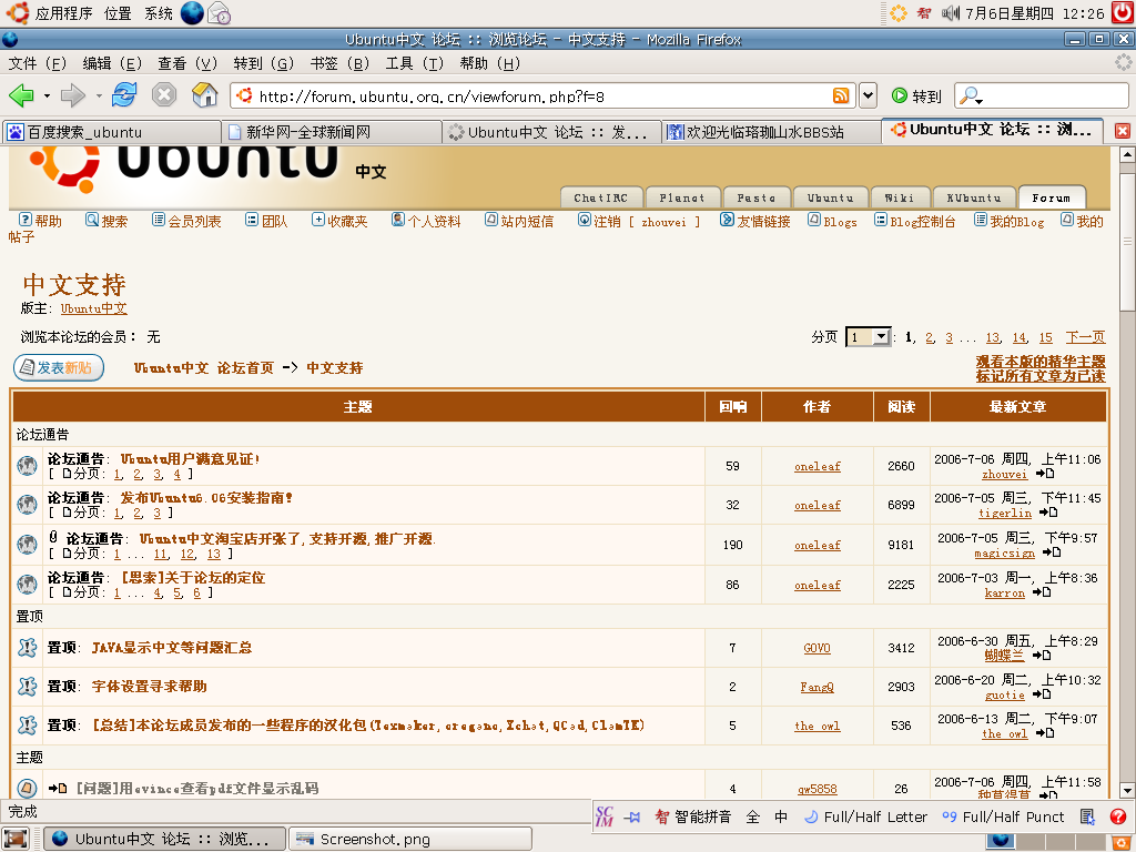

下面是截图,可以看看效果。
snapshot3

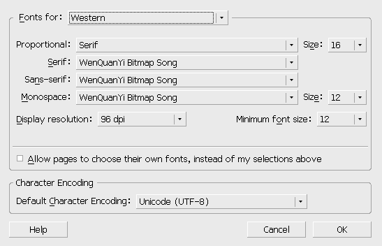

楼主把英文字体设置一下把,默认的就是这样,这只英文字体的地方就是在你的第一张图的那个地方,选择英文字体,然后设置就好了。我的fx是英文版的,也弄个图以供参考。
我发现 fx的字体中对于每一种字体解码都是专门设置的,楼主不妨设置看看。
