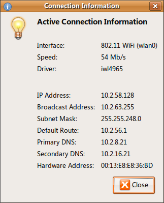

具体怎么看使用了什么驱动?
1,在右上角无线信号按钮上点右键,选择连接信息。 2,看图中“驱动程序:”标识了你当前使用的什么无线网卡驱动。

具体怎么看使用了什么驱动?

Re: 终于搞定了笔记本待机或休眠唤醒后无线无法连接,必须重启的问题
请问lz,那个活动的网络连接对话框从哪里调出来?
