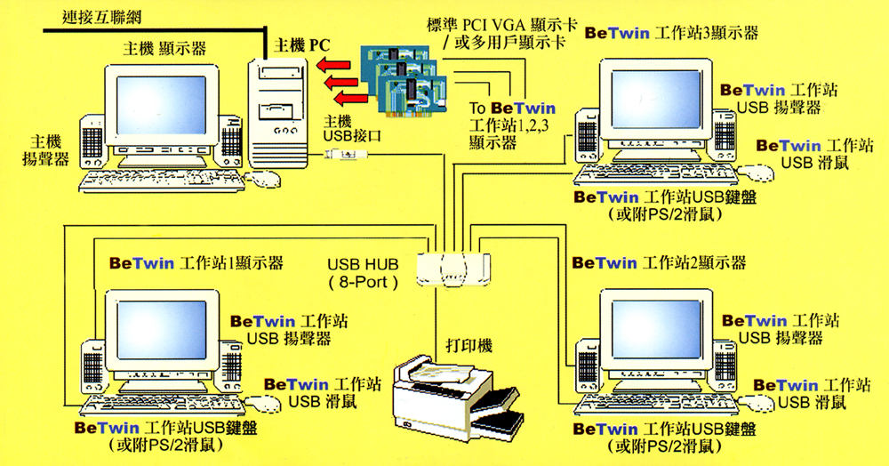

我现用 BeTwin 这个拖机 但这个只能在 Windows 下用。
不知有没有 能在Ubuntu平台上拖机的。。。。
