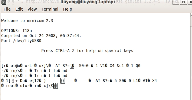

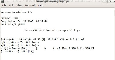

minicom串口调试乱码

是不是串口线的问题?能够显示部分字符的话像是收到错码了~
如果用的是USB转串口线的话那更厉害,我的USB转串口线收到的全是错码

3种可能的错误
1 片子的时钟设得不对,导致供给uart的pclk错误
2 uart设置与minicom设置不匹配
3 编译参数错误,比如2440需要加上-march=armv4t

换个usb接口看看

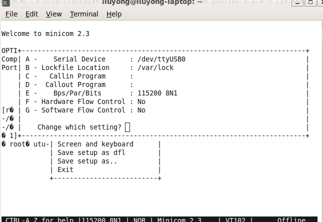

可以试试minicom设置为
/dev/ttyS0
串口速度115200,8N1,No,No
/dev/ttyS0

多是参数不匹配。
换成9600的速率试试
换成9600的速率试试

线好不好?配置是否正确?

1. 查看target板子手册中串口的通讯速度,例如,一般ARM的板子串口的通讯速度'115200,8N1,No,No';
2. 在minicom中设置
Serial port setup
*A - Serial device : /dev/ttyS0
*E - (串口速度): 115200 bps,
8N1,
No,
No.

我有根质量不好的USB to串口的线 接收就是乱码 查了下 据说是地电位漂移造成的
如果是这样的话我想将USB地与串口的地短接 不置可否解决
希望各位给我个解答
希望各位给我个解答

在"translation"选项中,把字符集改成 iso-8859-1
