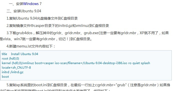

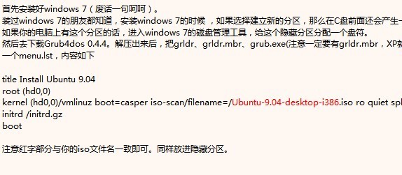

一直折腾到现在凌晨三点多,还没搞定,是安装http://forum.ubuntu.com.cn/viewtopic.php?f=77&t=221439折腾的,问题是前面都弄好了,包括隐藏分区,就是没有进入的界面,开机直接进WIN7,
发现大问题,误导人就是这样误导的。。。看下附件对比下。那里出问题了。。。。你们自己看。。。这个2个截图都是在比较大的bbs上截图的。
