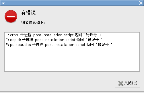

yaoji@yaoji-desktop:~$ sudo apt-get upgrade
正在读取软件包列表... 完成
正在分析软件包的依赖关系树
读取状态信息... 完成
共升级了 0 个软件包,新安装了 0 个软件包,要卸载 0 个软件包,有 0 个软件未被升级。
有 3 个软件包没有被完全安装或卸载。
操作完成后,会消耗掉 0B 的额外磁盘空间。
您希望继续执行吗?[Y/n]y
正在设置 cron (3.0pl1-100ubuntu2.1) ...
usage: update-rc.d [-n] [-f] <basename> remove
update-rc.d [-n] <basename> defaults [NN | sNN kNN]
update-rc.d [-n] <basename> start|stop NN runlvl [runlvl] [...] .
-n: not really
-f: force
dpkg:处理 cron (--configure)时出错:
子进程 post-installation script 返回了错误号 1
正在设置 acpid (1.0.4-5ubuntu9.3) ...
-n: not really
-f: force
dpkg:处理 acpid (--configure)时出错:
正在设置 pulseaudio (0.9.10-1ubuntu1.1) ...
-n: not really
-f: force
dpkg:处理 pulseaudio (--configure)时出错:
在处理时有错误发生:
cron
acpid
pulseaudio
E: Sub-process /usr/bin/dpkg returned an error code (1)
如果安装软件的话就会出现附件中的错误提示
我看网站上好多朋友都有这个毛病,不知道是什么原因引起的,怎么解决阿。。。。现在是什么软件都安装不了阿。。
求助 E: Sub-process /usr/bin/dpkg returned an error code (1)
