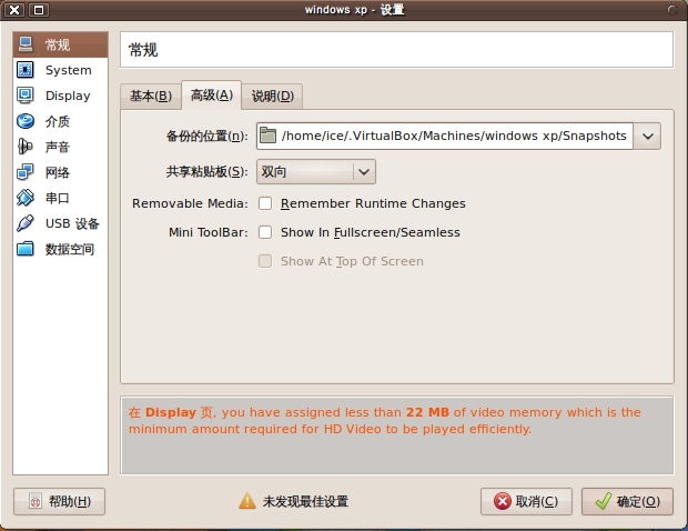

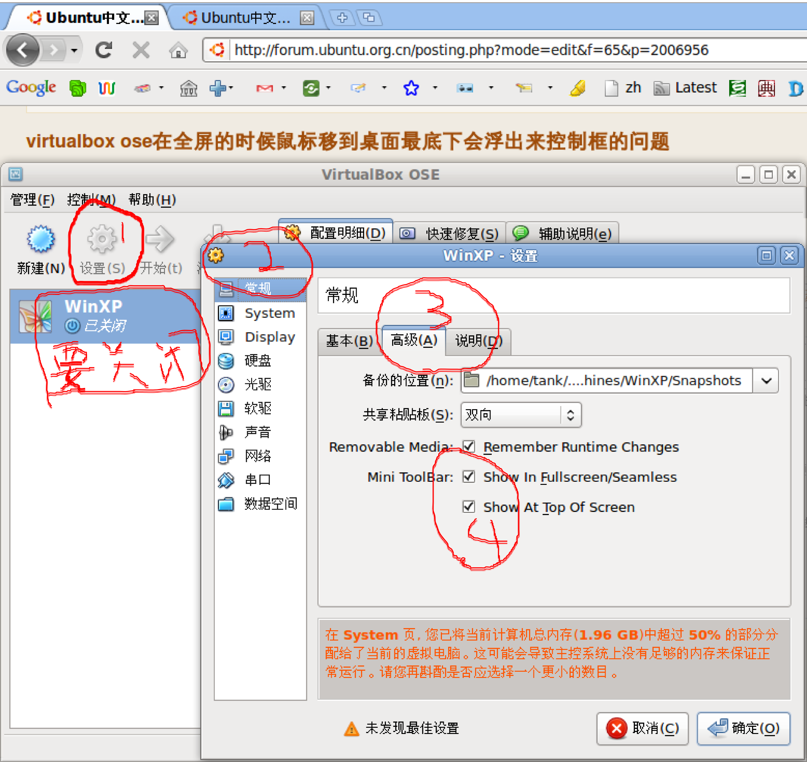

最终解决方案:打开VirtualBox OSE,按“设置”按钮,弹出一个对话框,点击“常规”选项,再点击“高级”选项卡,可以看到如附件给出的图,可以看到有一下两个选项:
Mini ToolBar: 口 show in fullscreen/seamless
__________口 show at the top of screen
把这两个小框框都打勾,再开启虚拟机的时候,那个令人讨嫌的工具栏,就到屏幕的顶上去了,变成有用的迷你工具栏了。
详解见下图(点击可放大):
