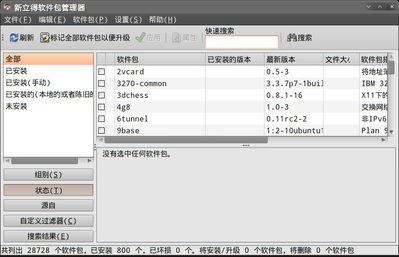

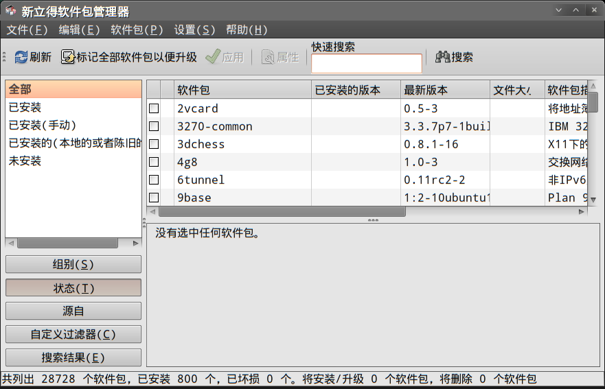

8、安装截图工具, shutter已经加入官方源, 最新版是0.80.1-1
直接用synatic package manager搜索shutter安装即可。
9、现在安装starDict简单多了, 在synatic搜索stardict安装即可, 然后添加辞典。
