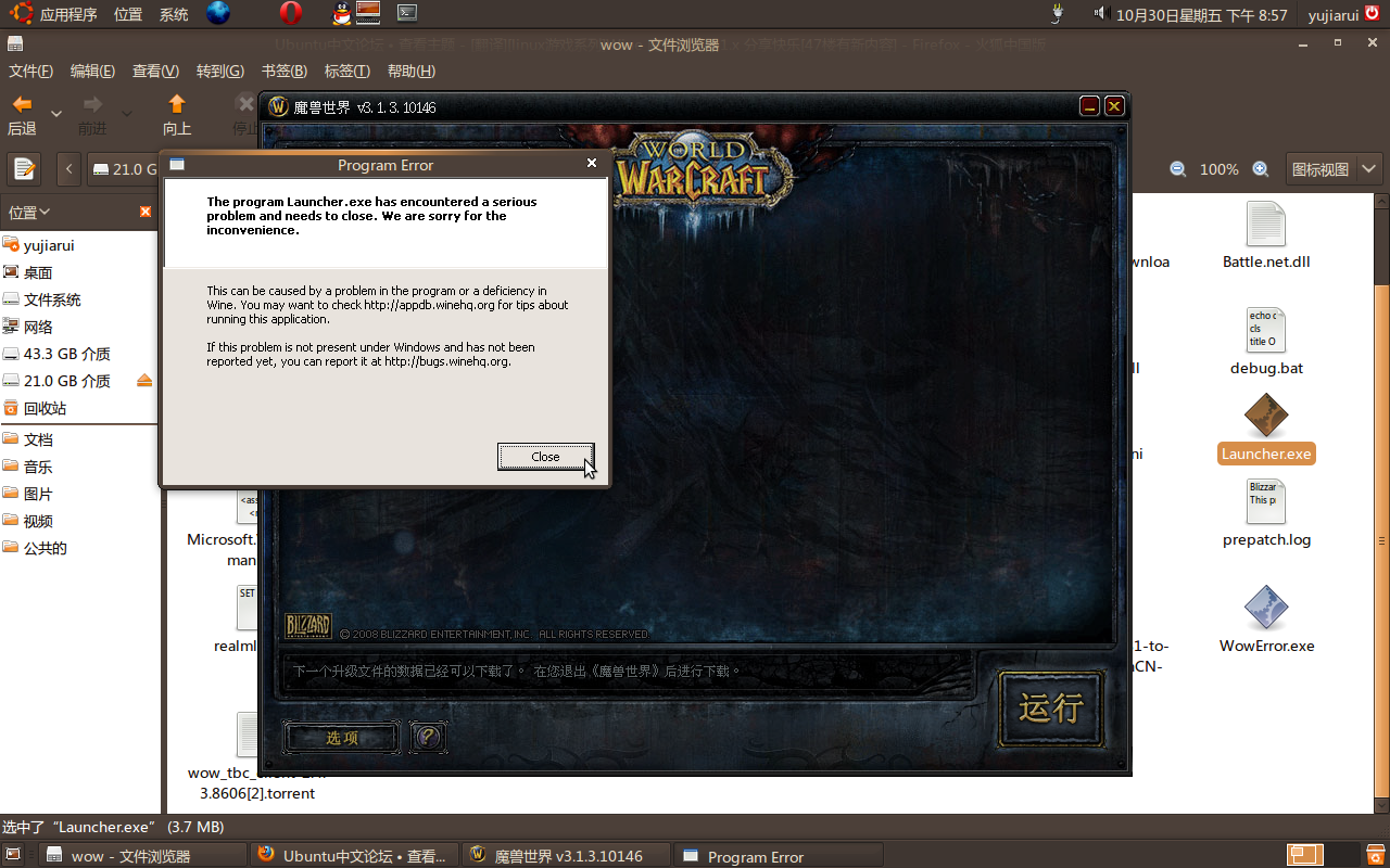

用wine运行WOW弹出这个错误,如何解决阿! 在线求助
Wine、Cedega、CrossOver 等配置
叛逆の番茄
帖子: 22
注册时间: 2007-09-18 14:42
帖子 叛逆の番茄 » 2009-10-30 20:56
:em20 换了ubuntu已经2天没参加工会活动了,悲剧阿。
还有好像论坛没有适合最新版本的wine玩WOW的教程贴,好郁闷阿 (其实我目前用wine没有成功模拟过任何软件 囧

兄弟,用魔兽的登录器“launcher.exe"这个程序启动游戏,有很多问题的
直接运行"wine Wow.exe -opengl"可能有效。
PS:我用wine1.0.1(stable)两种方式都能登录。

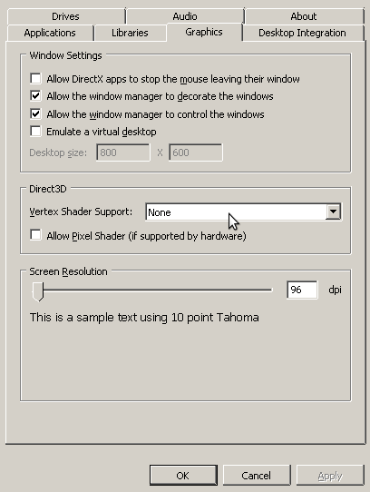

说说我是怎么做的,首先跳一下wine的设置:
如下图,点掉direc x Vertex和Pixel
Screenshot-Wine configuration.png (8.35 KiB) 查看 1438 次

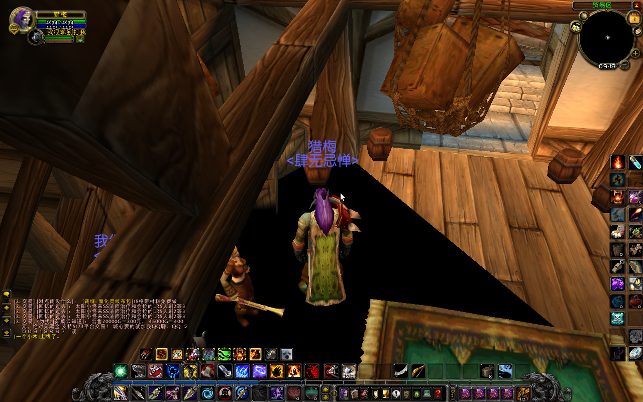

然后,在wow的WTF下面的config.wtf里面删掉
SET gxApi "opengl"
如果有的话,说是要让wow用direct x不用opengl,应该是intel显卡的opengl,没有支持
然后加上这两句
SET ffxDeath "0"
SET ffxGlow "0"
现在的问题是选人的界面没东西,但是我截了一下图他有出来了 :em20
我进去了,但是,这黑黑的东西弄的我很郁闷
