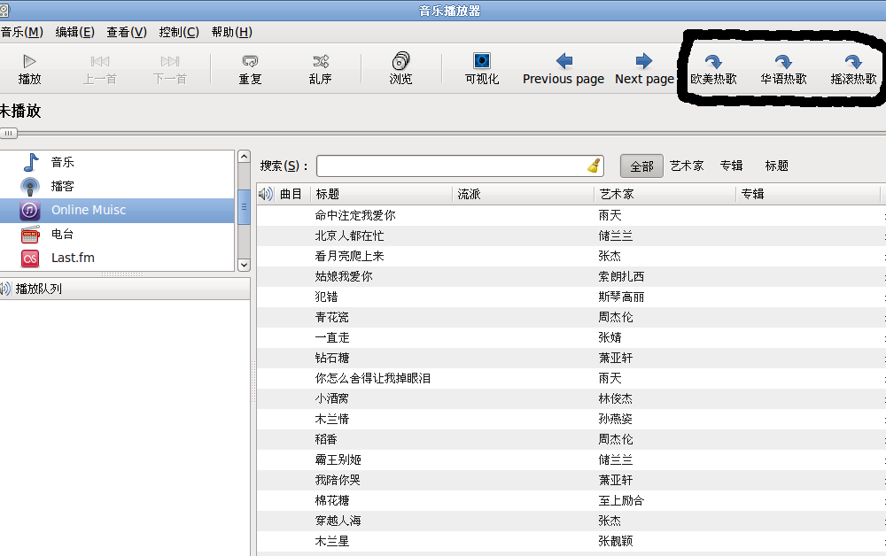

好消息,经过fangkailove的修改,现在已经可以选择歌榜,希望各位强人继续努力 :em11

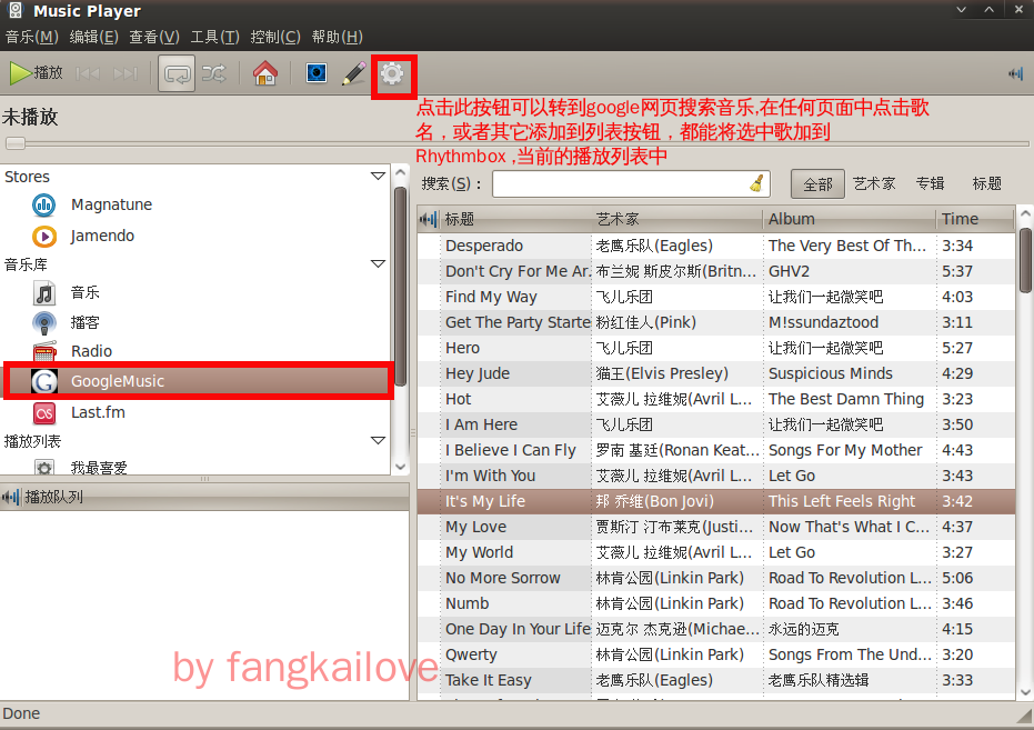

fangkailove 写了: 修改了一下,加了选择歌榜,如上图。
fangkailove修改的效果图
fangkailove修改的效果图

2010-01-19 22:30 更新

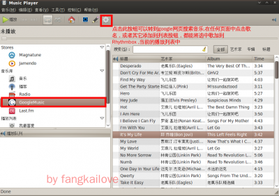

可以在线搜索添加播放 google 音乐,下载 googlemusic 解压在 /usr/lib/rhythmbox/plugins/googlemusic 目录下 (需要root 权限)
帖子地址,viewtopic.php?f=63&t=253019

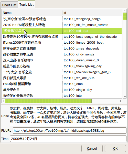

proming 写了:修改了一下online Music,具体功能如下:
1、支持可以选择全部榜单信息和专题列表。
2、在界面上去除原来的读取网页文件的机制,移除上一页、下一页的功能,替换为两个功能按钮,一个刷新,一个切换列表按钮
刷新为当列表重新选择后,可点击刷新按钮重新加载选择的列表。
3、选择列表对话框,也可以在插件的配置对话框里进行设置。
4、支持拖动歌曲播放进度。
程序文件介绍:
压缩包内的包含onlinemusic的插件代码,另还有两个文件chartlist.xml 和 topiclist.xml,这两个文件是运行CreateXML.py生成的文件。
程序的榜单信息和专题列表数据都是加载上面两个XML中的数据。这样不用去每次去重复分析网页信息了。

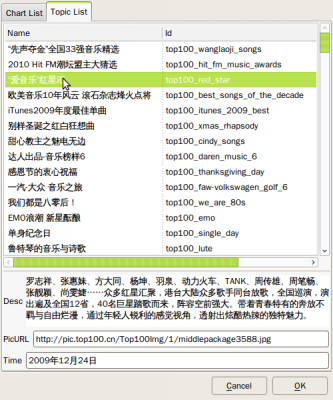

专题信息, 双击一个专题可查看详细信息,选中一个专题信息,单击“OK”进行保存

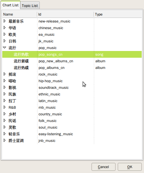

榜单信息, 选中一个榜单信息,单击“OK”进行保存

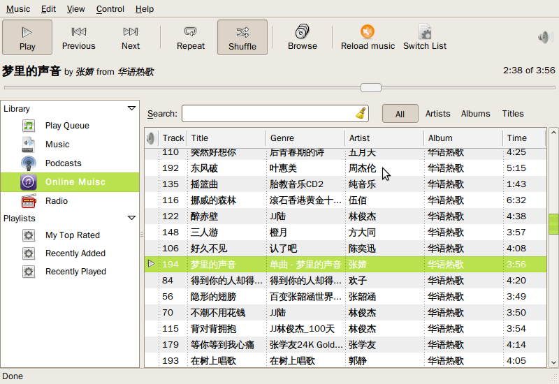

插件主要页面,增加两个功能按钮,一个刷新,一个切换列表按钮

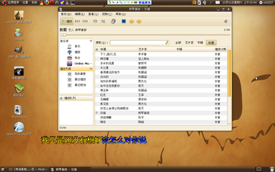

帖子 xrb2007 » 2009-10-31 10:36
解压后,放在 home文件夹里。然后 sudo mv onlinemusic /usr/lib/rhythmbox/plugins/
效果图
