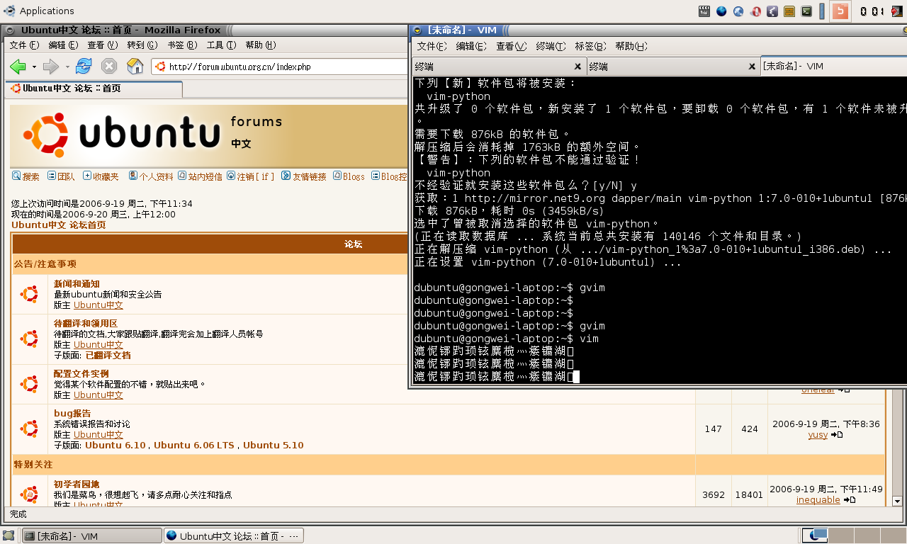

刚装了一个gvim,结果vi不好使了,退出之后终端乱码,就是下面这个样子
vi还是vim都是这样,只有gvim不乱
大家都有这问题没?

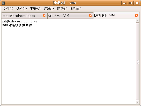

帖子 zhhxie » 2007-08-01 15:35
vim 的版本是 7.0.235。
不清楚是 vim 本身的问题,还是其它软件的问题。
